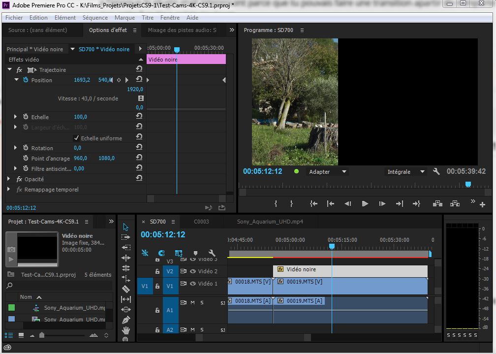

  9. ogt
    Sans utilisation de plugin, on peut faire encore plus simple (mais avec un résultat un peu différent) :
    c'est faire entrer l'image progressivement dans l'écran (et non pas la dévoiler progressivement).
    Pour cela il suffit :
    - d'activer les images clés dans l'effet trajectoire
    - de déplacer l'image hors champ (à gauche) au début du clip
    - de la replacer au centre, à la fin du clip.
    C'est normal, uniquement depuis versions CC.
    Sinon, pour les versions antérieures à CC
    1 - il faut créer (nouvel élément) une vidéo noire et la poser sur une piste supérieure.
    2 - dans l'effet trajectoire de la vidéo noire, modifier le point d'ancrage en 960,1080 (si vidéo en FHD)
    3 - activer les images clés dans position
    4 - créer une image clé au début (960, 540) et une à la fin (2880, 540) qui déplace hors champ la vidéo noire

  12. ogt
    La vidéo noire doit avoir la même dimension que l'écran, soit 1920*1080.
    Ensuite pour les images clés, il faut bien les positionner au début et à la fin du clip, avec les valeurs indiquées pour que la vidéo noire recouvre totalement le clip au début, et soit hors champ à la fin.
