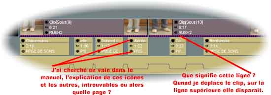

    Pour le problème du clip, une image vaut 100 mots
    Stéph@ne
    :help:
  3. Phil29
    Phil29 Guest
    en ce qui concerne les icones :
    le morceau de pellicule : clip avec le nom derrière
    le petit bobine : nom de la bobine derrière
    la barre, je ne vois pas bien sur ton image. Si elle disparait quand tu passes sur une autre piste, c'est simplement parceque l'affichage n'est pas paramétré pareil sur les deux pistes (voir dans le menu en début de time line). Pour savoir qu'elle ligne, décrit là car pour le coup les images ne suffisent pas

    Merci pour les icônes
    Pour la ligne, elle est rouge et noire, si je la monte au dessus elle disparait.
    Cette ligne semble correspondre à la fonction TIMEWARP.
    Quand aux times lines elles sont toutes paramétrées à l'identique.

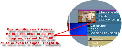

    Désolé du dérangement enfin j'en appris sur les icônes, ah non il manque les 2 dernières....please
