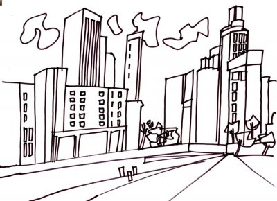

  12. Jasonflymexx
    386
    bon bon bon, je crois que j'ai voulu faire les choses un peu trop vite et je m'y perd beaucoup.
    Revenons au sujet initial, à savoir: faire un dessin d'une ville qui se dessine progressivement, trait par trait.
    Voici le dessin de la ville que j'ai scanné.
    J'ai "vectoriser" avec Illustrator (enfin, je crois l'avoir bien fait). Que dois-je faire ensuite ?
    J'ai essayé rapidement d'appliquer l'effet "trait" dans AE, mais c'est un peu long et surtout pas super précis.
  13. giroudf
    +891 / 4 050 / -39
    la, ce serait cool si le dessin se dessine plusieurs lignes a la fois.
    Donc il faut faire une video de la longueur voulue (env. qques secondes) puis avec un soft qui fait de "l'onion skin" tu effaces chaque bout de trait un petit peu plus.
    si c'est des vecteurs, tu peux les allongers ou les raccourcir, c'est plus facile , dans du flash par expl. et plus rapide, parce que tu te tapes pas tous les frames.
    sinon il faut y traiter comme du bitmap, c'est plus fastidieux, mais plus artistique....
    on trouve des vieux programmes comme Art Dabbler ou Painter de Fractal Design, tout ca maintenant est repris par Corel sous le nom de Corel Painter Essentials.
    Je me rappelle que Art Dabbler (livre gratos avec ma tablet graphique) etait super simple et faisait d'onion skin assez bien.
