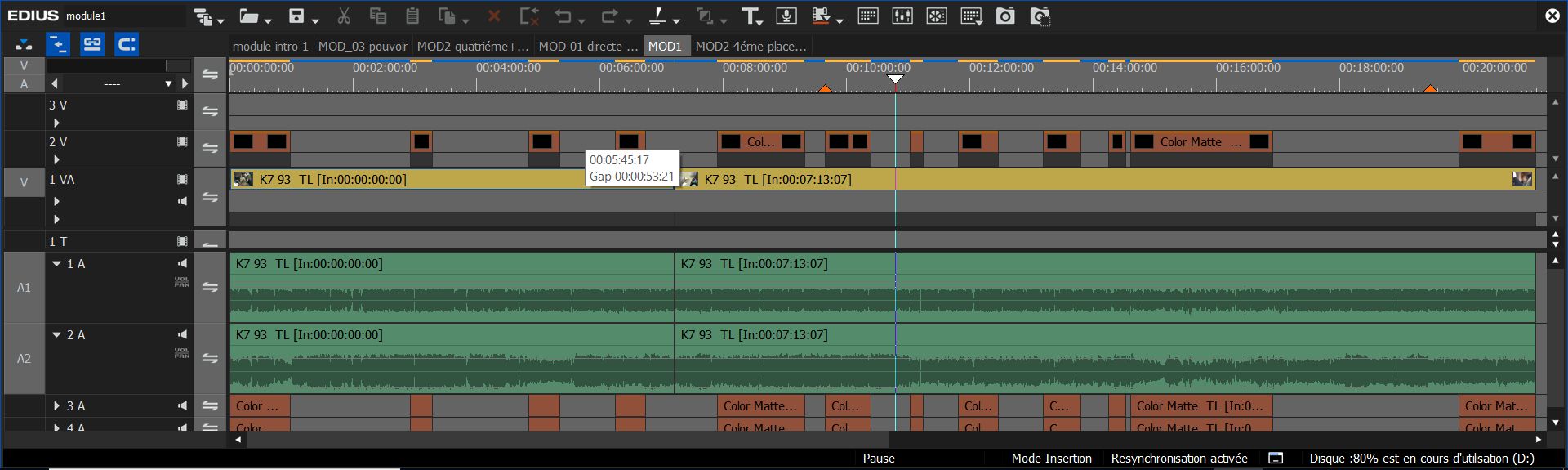

    Bonjour sous édius 8 je découvre des séquences avec des aspects étranges avec des clips noirs qui se répandent tout au long... c'est quoi cette maladie? :) :)
    Merci

    pistes 2V et 3A , ce n'est pas toi qui les a mis ?

  3. Licioula
    376
    +2 / 11 / -0
    Euh non pas du tout... :)

    Une éruption printanière ? ;)
    Depuis combien de temps ?

    Humm , ça sentirait pas un peu le virus ça ?
  6. Licioula
    376
    +2 / 11 / -0
    Je m'en suis rendu compte hier... donc c'est pas le printemps.. bien que chez nous il soit en retard...
    Virus? je sais pas ... bon, je surveille... ce qui est sur que j'ai fait des projets ou j'ai importé d'autres projets.. il y a des trucs qui ont dû se croiser... ce sont des séquences qui n'ont pas dd'importance, donc c'est pas grave... je vais surveiller.. Merci pour votre attention!

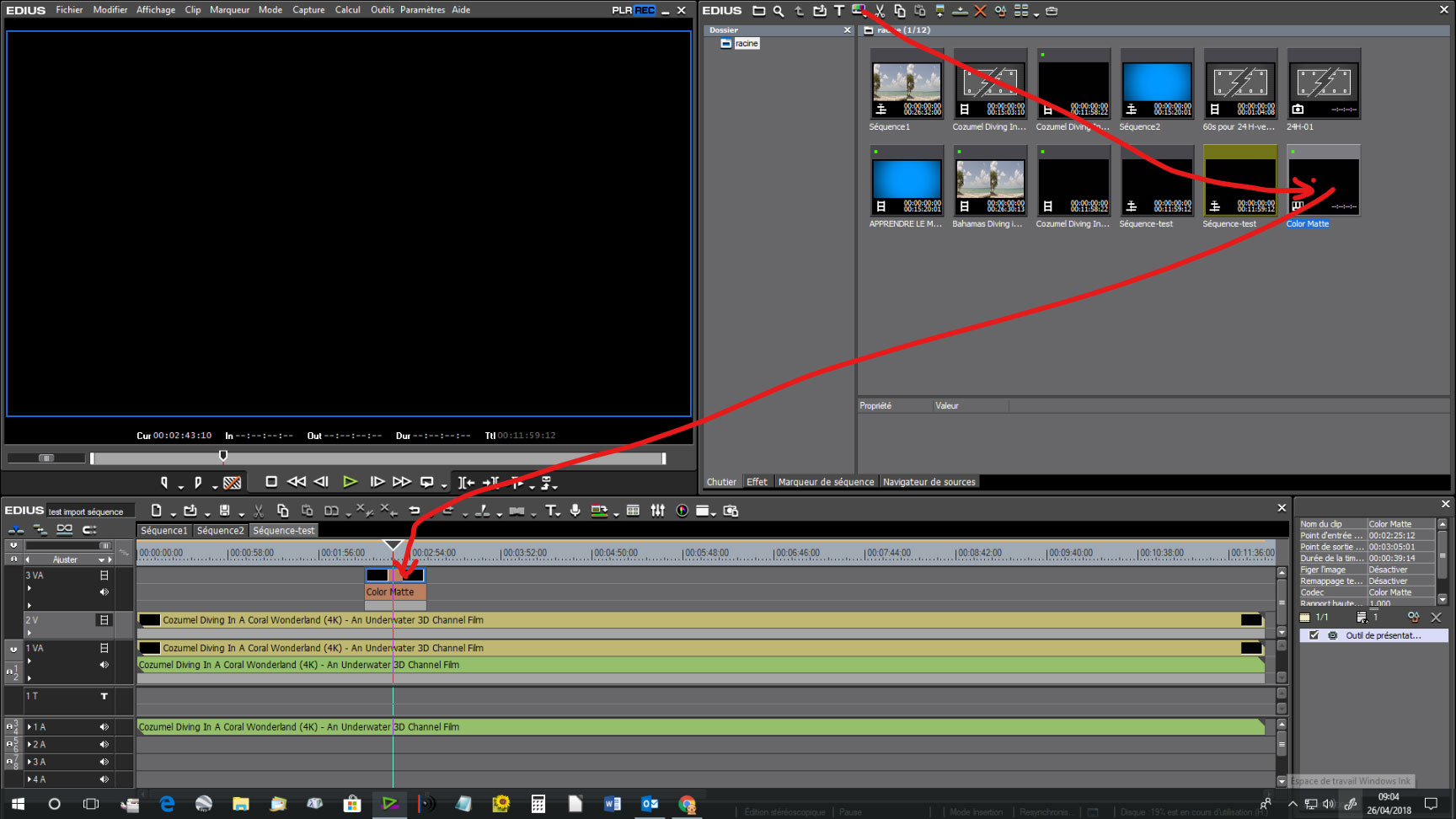

    La maladie du charbon ?:col:
    Plus sérieusement : ce ne serait pas cela la cause indirecte color-matte.jpg :
  8. Licioula
    376
    +2 / 11 / -0
    Merci, mais une fois je veux bien.. mais des dizaines de fois c'est étrange .. non ?
