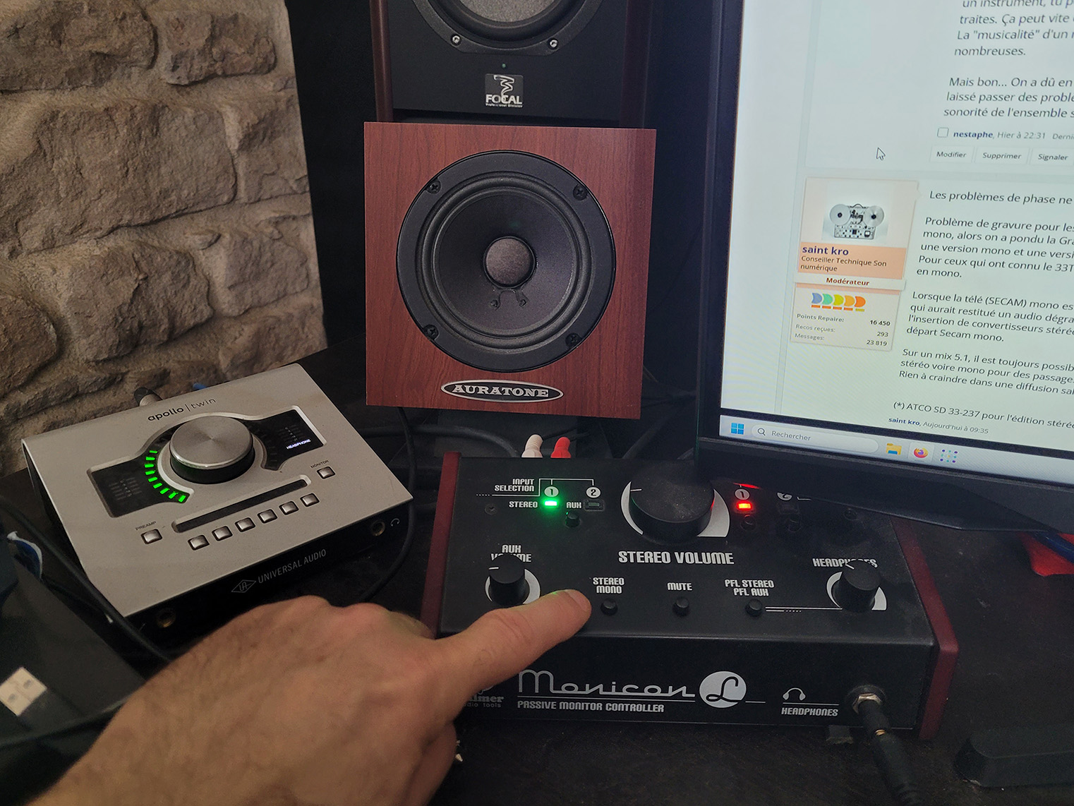

    Les problèmes de phase ne sont vraiment cruciaux que pour une écoute.... mono :D
    Problème de gravure pour les disques vinyles, fallait assurer la compatibilité avec les Teppaz mono, alors on a pondu la Gravure Universelle alors qu'aux Etats Unis, on sortait deux gravures, une version mono et une version stéréo.
    Pour ceux qui ont connu le 33T stéréo(*) des Vanilla Fudge "The Beat Goes On" n'est pas écoutable en mono.
    Lorsque la télé (SECAM) mono est passée à la stéréo avec le NICAM, la hantise était le hors phase qui aurait restitué un audio dégradé voire inaudible sur les téléviseurs non équipés Nicam d'où l'insertion de convertisseurs stéréo/mono qui se chargeaient de remettre tout en phase sur le départ Secam mono.
    Sur un mix 5.1, il est toujours possible et prudent de faire une écoute dans un espace plus réduit : stéréo voire mono pour des passages complexes, en fonction de la diffusion.
    Rien à craindre dans une diffusion salle
    (*) ATCO SD 33-237 pour l'édition stéréo et ATCO 33-237 pour l'édition mono

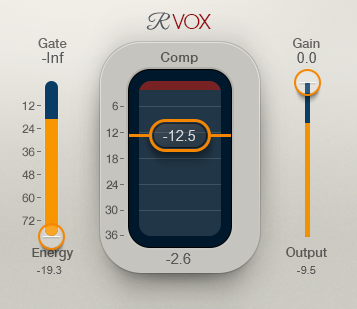

    Il y en a un que je cherchais depuis un certain temps pour que je puisse jeter le cador, c'est un clone du célèbre RVOX de chez Waves, et bien sûr, GRATOS... Et bien, j'ai l'honneur de vous présenter ce soir...
    Le Bertom Vocal Compressor !
    Mais d'abord, il faut déjà qu'on parle du RVOX... Si, si...
    Utilisé par de nombreux ingés-son musique dans leur chaine de compression vocale (plutôt en début de chaine), il s'agit d'un compresseur ultra-simplifié et spécialisé pour les voix. C'est bien simple, tu doses un unique curseur à ta convenance, et ça fonctionne à tous les coups (à condition de travailler à partir d'une prise de son correcte, évidemment).
    Voici la gueule de la bestiole :
    Concrètement, qu'est-ce qui fait qu'il fonctionne aussi bien sur les voix avec si peu de réglages ?
    Il a une attaque instantanée, mais alors, ce qui s'appelle instantanée : 0,01 ms ! Son relâchement est plutôt long, dans les 250 ms à 350 ms, et il est probablement adaptatif (chez Waves, ils n'ont pas cru bon de communiquer sur ce point non plus ;-)).
    Une chose qu'il faut absolument savoir, c'est que son curseur de gain n'est pas un simple réglage de niveau de sortie tel qu'on le voit sur la plupart des plugins, mais qu'il agit en réalité comme le réglage "ceiling" d'un limiteur ! Il s'impose comme un plafond, donc il "limite" le signal, donc il risque d'augmenter le taux de compression sans forcément qu'on le souhaite. Alors, si l'on veut garder la maîtrise de sa compression en visuel et lorsqu'on n'a pas une oreille entraînée, il vaut mieux contrôler son niveau de volume par un autre moyen que ce bouton de "gain".
    C'était à préciser.

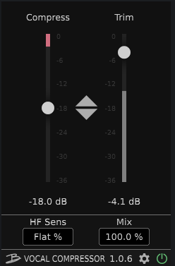

    Et maintenant, voici la gueule du cousin de la bestiole :
    Eh ouais, quand c'est gratos, le maquillage et les paillettes deviennent tout de suite moins utiles... :-)
    Différence importante pour les néophytes, contrairement au "Gain" de RVOX, le curseur "Trim" de Vocal Compressor agit bien comme un contrôle de volume en sortie. Et la double flèche au milieu sert à baisser les deux curseurs de manière simultanée, ce qui permet de compresser tout en conservant le niveau de volume d'origine. Ainsi, en activant et désactivant le plugin, vous pourrez constater de l'efficacité ou non de la manœuvre : la voix devrait s'élever un peu dans le mixage, tout en gagnant de l'intelligibilité, et sans pour autant s'en trouver transformée.
    Précision, vous devez le ressentir lorsque vous utilisez la fameuse double flèche qui contraint compression et Trim, ce qui se veut de contrer le phénomène psychoacoustique qui se résume à "plus c'est fort, plus c'est qualitatif", biais cognitif qui concerne le cerveau humain, et qui ne fait aucune distinction de niveau des pratiquants.
    Ceci fait, vous pouvez désolidariser Compression et Trim et ajuster votre niveau à votre convenance.
    Exemple d'utilisation, la mienne, sur un dialogue dont la prise de son est correcte, et déjà ramenée à un niveau moyen correct dans le mixage :
    Je règle vite fait le RVOX (ou le Vocal Compressor) afin qu'il compresse de 2 à 3 dB la plupart du temps, avec évidemment des pointes plus fortes, mais sans m'en soucier à cette étape. Je fais ensuite mon automation de volume à la main (et à l'oreille !).
    Note : si tu utilises un plugin de type Vocal Rider (espèce de gros fainéant ;-)), il faut le placer en amont du Vocal Compressor.
    Une fois l'automation ajustée, je reviens sur le compresseur, et je regarde si mon allure de croisière travaille encore à 2 ou 3dB, au besoin, je réajuste. Certaines pointes ponctuelles peuvent claquer à 5, 6 ou 8 dB, voire plus, la condition étant que cela reste très sporadique et que la pompe ne soit pas vraiment audible (il est nécessaire de rester bien concentré au moment incriminable). Si ce n'est pas le cas, je reviens sur mon automation à l'endroit problématique.
    Sur les voix off, je peux compresser davantage, si nécessaire.

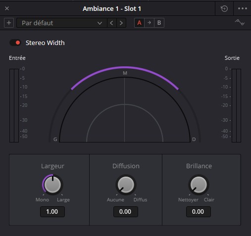

    Avant de causer d'un "plugin malin et gratos", abordons déjà un effet intégré à Resolve et Fairlight, le "Stereo Width", et voyons la manière que nous avons de traiter simplement nos pistes stéréo d'ambiances :
    L'effet "Stereo Width", permet simplement de redéfinir la "largeur" de la stéréo d'un fichier audio...
    STÉRÉO !
    Jusqu'ici, tout le monde suit.
    QUESTION :
    "Mais nos belles prises de son stéréo d'ambiances ne sont-elles pas assez larges pour avoir recours à un tel outil ?"
    RÉPONSE :
    "Si, et même que souvent, elles le sont trop !"
    Un exemple classique de travail sur la couche d'ambiance en une ou deux pistes stéréo :
    1- Ma piste voix (mono) est équilibrée et nettoyée. En l'état, c'est propre mais un peu "seccos biscuit". J'ajoute un piste "ambiance (spoiler) 1", stéréo, et je vais chercher dans ma bibliothèque "bruitages et ambiances" une ambiance que j'avais archivée et qui devrait correspondre à l'environnement dans l'image.​
    2- Hum... Ca pourrait aller, mais c'est surchargé, ça ronronne beaucoup et c'est pas beau. Je baisse le volume de la piste, c'est pire, on n'entend plus que ce qui est gênant... A l'EQ, je baisse drastiquement les graves, le ronronnement s'estompe suffisamment, mais tous les sons les aigüs, genre, les zoziaux, prennent un peu la tête, je reprends l'EQ et je baisse les aigüs autant que nécessaire, j'ajuste du bas au haut médium, peut-être je remonte une petite plage de l'aigü.​
    (EVENTUELLEMENT) 2 BIS- Cela s'intègre plutôt pas mal, mais je trouve qu'il en manque un peu désormais, et lorsque j'augmente le niveau de la piste, cela devient tout de suite trop. Peut-être que si j'ajoute une piste "ambiance 2", que je la traite franco à l'EQ pour laisser passer ce qui m'intéresse, et ça tombe bien, j'en ai une qui fait juste un fond d'air, sans zoziaux, parce que je l'ai prise pendant le confinement et de nuit (alors que la scène se passe de jour), mais ça, personne ne le saura ! Je la sous-mixe, ça épaissit un peu l'ambiance, je passe les pistes "ambiance 1 et 2" dans un bus, "Ambiances" au pluriel, et j'ajuste le niveau. Cool.
    3- C'est bien, c'est cohérent avec l'image, ça fait la "blague", mais il y a encore un léger truc qui fait toujours un peu collage si l'on est bien attentif et critique... Attends, je réfléchis... Ben oui, ça vient de deux choses : l'ambiance stéréo, ben, elle me semble quand même un peu large par moment. C'est simple, je n'ai qu'à diminuer la largeur de la stéréo, en mettant un effet "Stereo Width" sur ma piste, sur mon bus, ou sur mon métrage audio !
    Mais quand même... il y a que l'ambiance est étalée en une même couche sur l'ensemble de la scène, sur tous les plans, et aussi uniformément que j'aimais beurrer mes tartines avant d'avoir l'âge de faire (un peu... :o) attention à ma santé.​

    4- Je distingue deux catégories de plans : les larges et les serrés, tout simplement. Et maintenant je vais adapter le mixage de l'ambiance selon ces deux critères, gentiment, sans en faire trop, sans faire de la dentelle non plus, cette dentelle-là est repérable.
    Je vais définir une juste largeur stéréo pour tous mes plans de la catégorie "large", une autre plus resserrée pour tous mes plans de la catégorie "serrée". Et puis je vais aussi changer un peu (ça vaut dire "modérément" :)) le niveau de l'ambiance, en le baissant sur les plans serrés, ce qui donnera plus de présence aux petits bruits sur la prise (cliquetis, fortement de vêtements, etc.), et aussi aux éventuels futurs bruitages.
    Attention, il y a une subtilité : c'est qu'il ne faudrait pas provoquer un effet "yoyo" (repérable). Aussi, selon la durée du plan et l'enchainement de ceux-ci, on choisira ou non de passer d'un mixage à l'autre. (Pour la méthode, mixage sur piste, sur plan, ou par bus ou envoi auxiliaire avec effet d'automation, c'est à vous de voir en fonction de la complexité de la manœuvre pour votre scène...)​
    En faisant ce travail, vous allez obtenir ce qu'on appelle
    "des plans sonores", c'est à dire, une sonorité qui réagit au rapprochement ou à l'éloignement du sujet dans son environnement.
    Et ça, les copains, c'est tout bénef' pour
    contribuer à maintenir l'immersion du spectateur !

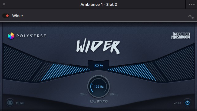

    Polyverse Wider !
    C'est maintenant, regarde :
    Téléchargement : Wider | Polyverse Music | Widen your sound today
    Celui-là, vous allez déjà l'installer si vous utilisez un logiciel de montage ou de mixage qui, contrairement à Resolve et Fairlight, n'intègre pas un effet de largeur stéréo.
    Mais vous qui utilisez Davinci Resolve, ben vous avez tout intérêt à l'installer aussi ! Car en plus de vous permettre de jouer sur la largeur stéréo, il va vous permettre de simuler une fausse stéréo sur un enregistrement mono comme, par exemple, les voix de votre film. (Cette méthode ne dispense pas de jouer du réglage panoramique, c'est un plus.)
    Ok, c'est un résultat qu'on peut déjà obtenir en passant par un effet de réverbération (stéréo), sauf que la réverbe, on en a généralement déjà assez à la prise, et plutôt trop.
    Contrairement à la série de plugin P22 de chez Waves, le Polyverse Wider est ultra simple d'utilisation, et à priori sans danger : Selon son développeur, avec lui, je cite, "tout signal élargi restera toujours en phase avec lui-même".
    Cerise sur le gâteau, il a un "Low Bypass" que vous pouvez régler précisément, afin de conserver la "présence" (par centrage) du bas du spectre qu'il convient pour l'environnement dans l'image.
    À utiliser avec parcimonie sur les voix du film (et sur une prise de son relativement propre), de manière non systématique, à savoir, pas forcément sur toutes les scènes, chaque scène est unique et nécessite sa propre approche du traitement. Dans le film, nous sommes et restons dans le domaine de l'illusion, c'est important de le préciser !
