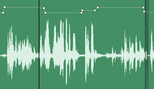

    Vocal Rider Free
    Pour ceux qui connaissent le plugin Vocal Rider de chez Waves (du même nom mais pas "free"), sachez qu'il existe désormais un équivalent qui fonctionne tout aussi bien, et qui ne coûte que 0,000 €. C'est développé par un certain Diego Ortega.
    Mais qu'est-ce donc un Vocal Rider ?
    C'est tout simplement une automation de volume automatique. "Hein ?!? automato quoi ?!" Le Rider chevaucheu la waveuforme (décasyllabe ;)) et remonte certaines portions de phrase dans le dialogue, en baisse d'autres, en fonction d'une valeur médiane du signal.
    C'est comme nous le faisons à la main (et surtout à l'oreille...) sur la timeline à l'aide de points clés sur la ligne d'automation de volume.
    A la main, c'est bon quand même
    Contrairement à un compresseur, il ne va pas dénaturer la dynamique du signal, mais simplement homogénéiser le volume de la voix. Il n'empêche pas l'utilisation d'un compresseur (du tout !), mais utilisé en amont, il préparera son travail et rendra son utilisation plus transparente.
    En pratique, une fois réglé (plage, sensibilité, etc.) vous allez regarder un curseur de volume monter et descendre tout seul, à la manière de ce qu'on faisait jadis avec les doigts sur une console.

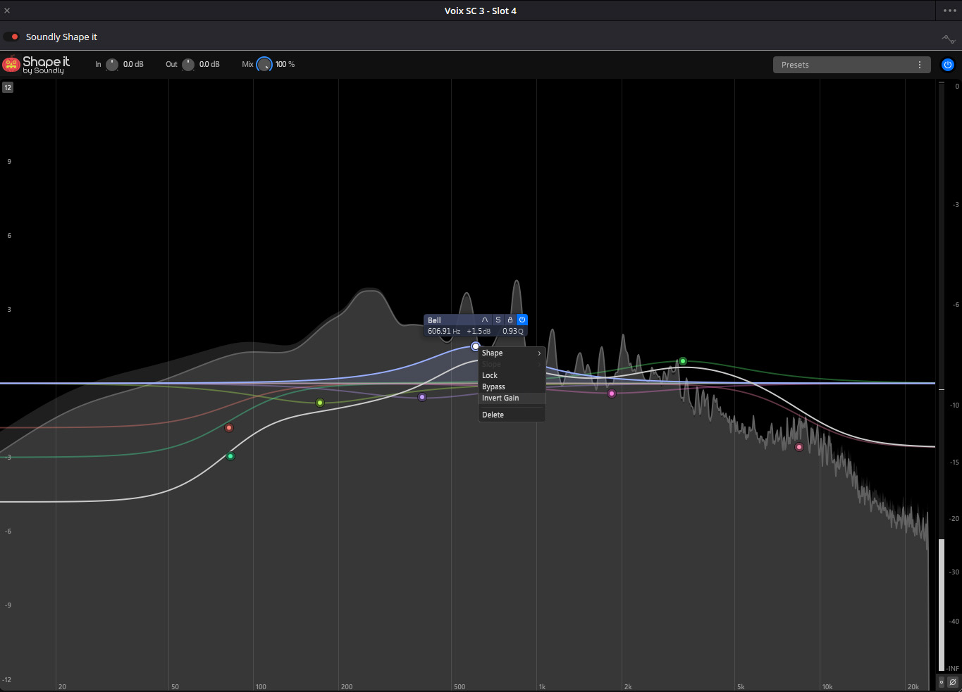

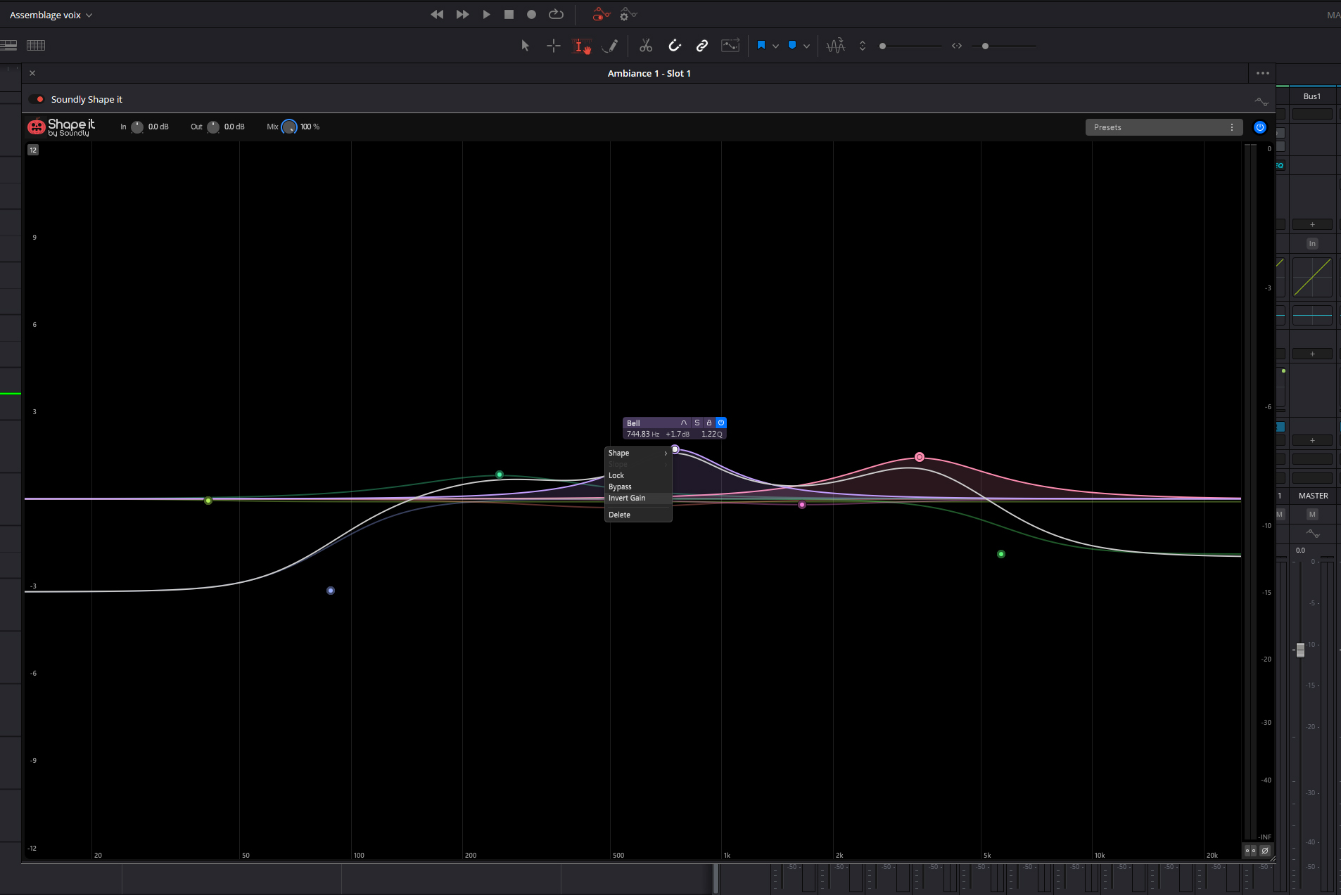

    Soundly Shape It (utilité avec Resolve)
    Vous ne vous sentez pas à l'aise avec l'EQ paramétrique de Resolve ? C'est tout à fait normal, il est nul ! (Pas Resolve, son EQ !)
    Pas grave, vous pouvez y remédier sans autre dépense que l'énergie d'un téléchargement et d'une installation, avec le plugin Soundly Shape It.
    Manifestement inspiré de l'ergonomie de la super star FabFilter Pro Q - moins la fonction "dynamique", faut quand même pas pousser - vous avez un accès rapide et efficace à tous les paramètres d'ajustement d'un point fréquentiel, en un clic et demi.
    Vous pouvez isoler l'écoute de la plage de fréquence que vous êtes en train de tripoter.
    Vous pouvez, AAAGRAAANNDIR la fenêtre plugin à souhait afin d'opérer un réglage à nombreuses corrections et en précision, ce que ne sait pas faire Resolve !
    En double cliquant aux extrémités du spectre, vous enclenchez directement une forme low cut et hi cut, "like Pro Q".
    Vous pouvez "inverser le gain" d'un point de fréquence, ce qui est plutôt pratique lorsque vous cherchez à cibler une résonance de pièce à la manière "Q serré".

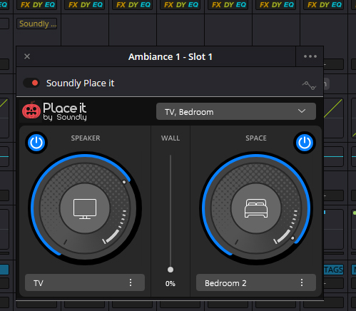

    Soundly Place It
    Vous connaissez les plugins Audio Ease Speakerphone et Audiothing Speakers ? Vous savez, ces boites à outil à vous transformer un son comme s'il passait à travers un HP, tel que celui d'un vieux poste radio ou télé, un mégaphone, un téléphone, ou celui d'un jouet piano, ou passant par un micro...
    Et bien, avec Soundly Place It, vous avez un outil qui, non seulement vous permet aussi de faire cela (avec moins de propositions, faut quand même pas déconner), et qui - bonus ! - vous permet encore de le faire en choisissant l'environnement dans lequel se propage le son, sorte de convolution, et même de l'y faire arriver de l'extérieur !
    Exemple : Le son de la vieille télé de papi provient du salon, alors qu'on est au lit avec mamie.
    Les réglages sont tout simple, il n'y a pas énormément de combinaisons possibles, mais ça fait le job, et plutôt bien !
    Le curseur "Wall", c'est pour simuler et doser un son
    qui viendrait d'une autre pièce ou du dehors.

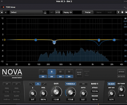

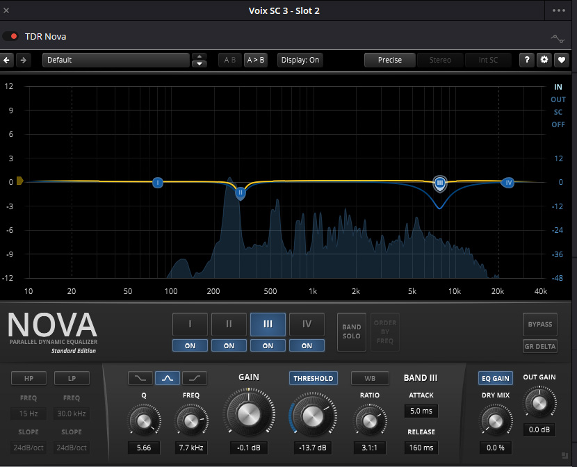

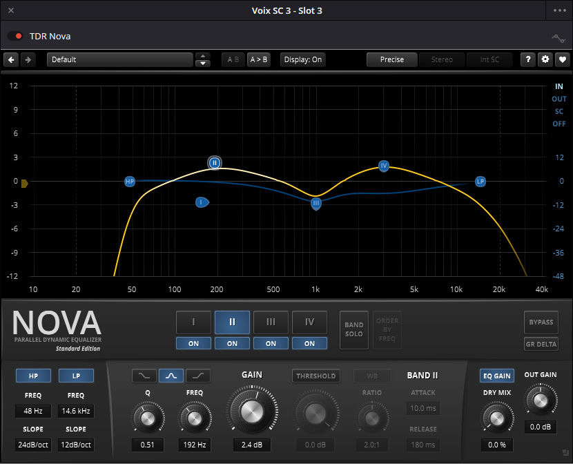

    TDR NOVA
    Oui, une EQ dynamique au prix du kilo de champis dans la forêt vosgienne en automne, ça existe !
    NOVA ne propose que 6 points de réglage fréquentiels (et 4, si l'on enlève low-cut et hi-cut), mais si c'est pour faire de la correction dynamique, cela suffit amplement dans la plupart des cas, sinon, il n'y aura qu'à l'utiliser deux fois.
    On est loin de l'ergonomie FabFilter Pro Q, c'est pourquoi j'ai préféré parler de Soundly Shape It pour l'EQ standard.
    De même que chez FabFilter Pro Q et Shape It, vous avez un visuel fréquentiel de votre signal, ce qui permet de localiser rapidement l'endroit où ça cogne et qui vous frise les oreilles.
    Exemple d'utilisation sur l'image ci-dessous, ici, sur un dialogue de couple (non, pas de sourds, de couple !). La voix du mec déclenche une résonance de pièce autour de 300 Hz, et la meuf prononce des "sss" qui vrillent les tympans dans les 7,5 kHz (et aucun des deux n'a raison !) :
    Dans les trucs pratiques, vous avez sur la droite le bouton "GR Delta", qui permet d'écouter uniquement ce qui est coupé dans le signal, et donc permet de vérifier qu'on ne taille pas trop large.
    Plus classique mais néanmoins appréciable, il y a un "solo band" qui permet de n'écouter que la fréquence sélectionnée.
    Dans la catégorie mégacool, une fonction "EQ Gain" qui correspond à ce qu'on trouve souvent dans d'autres types de plugin à un "auto gain". Si vous boostez pas mal certaines fréquences, forcément, le niveau va sortir plus fort et il va falloir compenser : et bien, il s'agit d'une compensation automatique, le niveau perçu étant mesuré, puis pondéré par le plugin lui-même.
    Pour ce qui est de la compression :
    En soustractif, vous allez chercher la fréquence désirée, puis vous allez définir un seuil (ligne bleue) en dB, à partir duquel le compresseur va se déclencher, puis un "ratio" de compression, à savoir, un taux de diminution du signal, 2 pour 1, 3 pour 1, etc., le truc classique. Lorsque le signal atteint le seuil, c'est-à-dire que la fréquence "déborde", alors l'EQ agit, plus ou moins sévèrement. Si le seuil n'est pas atteint, elle n'agit pas, ou agit moins, et le son ne sera pas dénaturé tant que la fréquence ne devient pas "envahissante".
    En additif, c'est le même principe, mais cette fois pour booster une fréquence lorsqu'un évènement intervient. (Utilisation plus rare pour de l'audiovisuel.)
    J'entends penser : "Ben, c'est la même chose qu'un compresseur multibande...". Ben non.
    1- L'ergonomie et le visuel font que c'est déjà plus simple à utiliser pour un non expérimenté en matière de compression.
    2- Il s'agit d'un compresseur multibande, mais ajouté à un EQ. Et l'EQ peut être en action quand que le compresseur ne se déclenche pas ou peu, et l'on peut faire des choses comme ceci :​
    C'est pas l'ardoise magique :-)
    Aïe, j'allais oublier !... Il y a un même un "Dry Mix" (peu fréquent sur les EQ), qui permets de sous-doser l'effet sans avoir à se reprendre la tête, si une fois reposé, on trouve qu'on y est allé un peu fort, ou pas assez. (Ce qui doit plus ou moins correspondre au "Gain scale" de Pro Q.)
    Le plugin gère le Sidechain, mais je ne m'étendrai pas sur le sujet, car le procédé est plus utile pour une utilisation musicale que pour du mixage film.

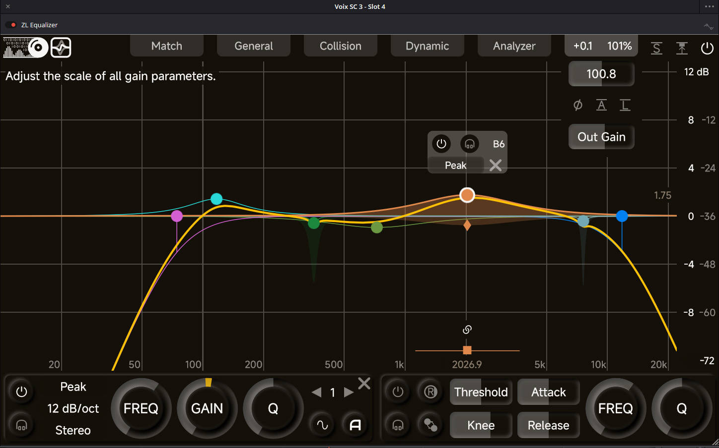

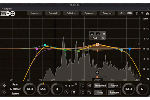

    C'est en cherchant autre chose que je suis tombé sur un vrai clone de FabFilter Pro Q !
    Je viens de le tester, impeccisssime !
    ZL EQUALIZER (ZL Audio)
    Le clone de FabFilter Pro Q existe !
    Dialogue : 2 points dynamiques, pour une résonance de pièce et des "sss"
    Certes, un peu moins sexy, mais son ergonomie et ses fonctionnalités sont très proches.
    • Il y a aussi un réglage de gain automatique en sortie, et que l'on peut bien entendu régler manuellement.
    • La fonction qui permet de doser plus ou moins l'EQ s'appelle "Scale". Elle agit comme celle de Pro Q.
    • On peut régler entièrement sa compression ou alors utiliser un Threshold automatique, aussi un "dynamic Threshold".
    • Lorsqu'on l'utilise de manière statique (EQ "normal"), la partie réglage de compression n'est pas apparente, ce qui vous permet d'y voir nettement plus clair.
    • Un mode Zero Latency.
    • Un mode "Linear Phase" comme dans Pro Q, ainsi que d'autres modes de traitement de la phase.
    • On isole l'écoute des points fréquentiels comme on veut, on peut les désactiver, il nous donne la note, genre B6, on peut changer la forme au clic droit, bref, tout le toutim...
    • Etc.
