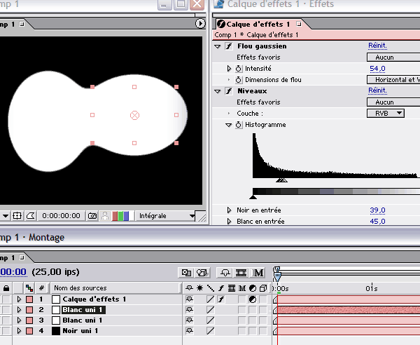

    On peut faire truc comme ça avec un flou et un niveaux, mais ça attire pas vraiment les formes l'une vers l'autre. (Pour les faire s'attirer on peux utiliser les particules).
      19.2 KB

    Meme technique sauf qu'on peut les faire s attirer si tu fais tes niveaux vers la droite (rapport a ton img), c'est a dire que tu fais un gros flou et tu vieux rajouter beaucoup de noir avec tes niveaux alors que toi Sequelle si je ne trompe pas c plutot vers le blanc.

    AE ne permet pas d'écrire d'expression pour la propriété "Forme du masque". Autrement dit on ne peut pas faire interagir deux tracés vectoriels par une expression !
    Il faut donc se rabattre sur combinaison d'effets, comme par exemple, celle proposé par sequelles ou poulpenoir.

    la technique de poulpe noir et de sequelle me convien, on peut même dire que çà marche bien.....
