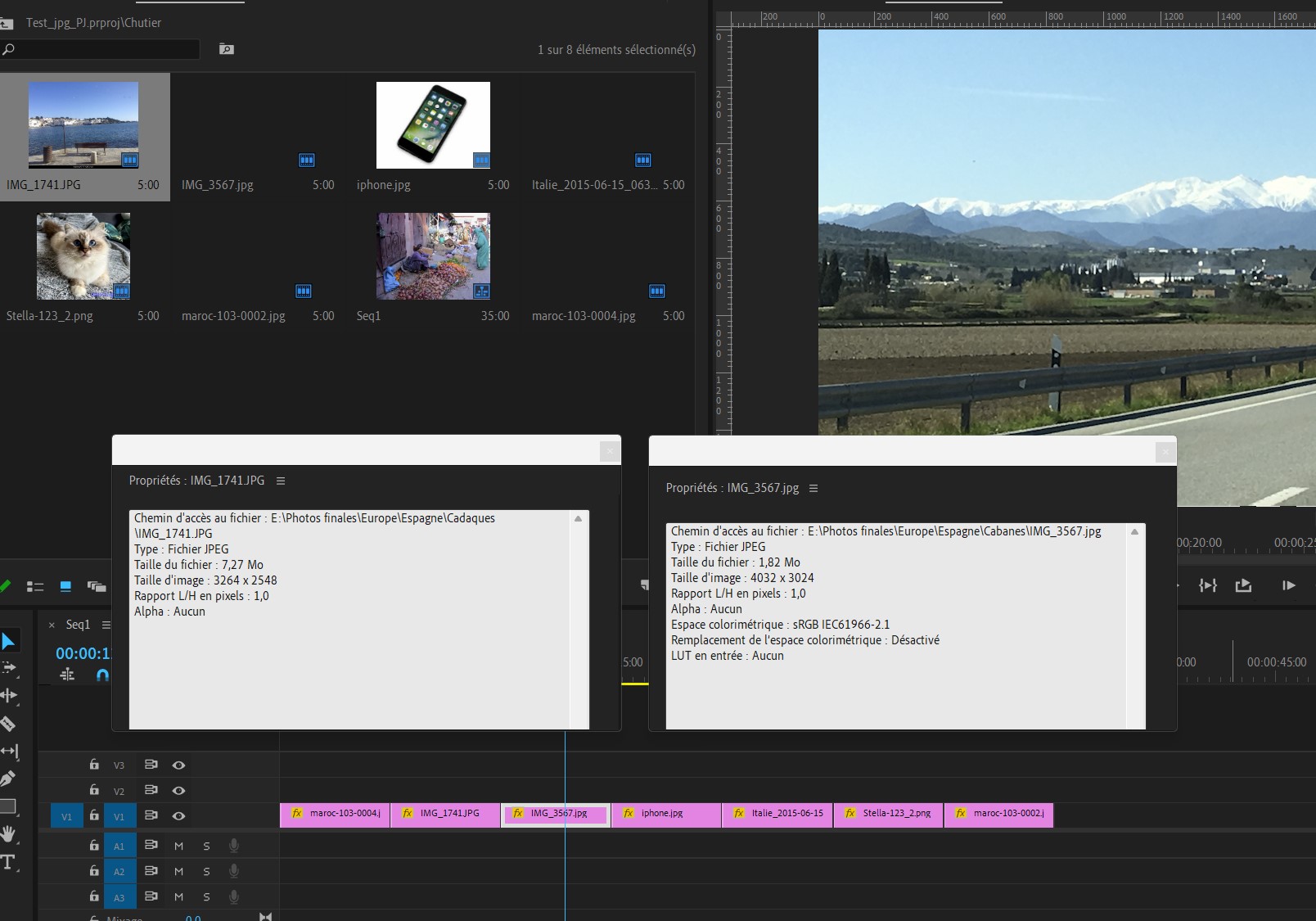

    Problème : depuis "un certain temps", lorsque j'importe des images dans le panneau projet (quelque soit la méthode), certaines s'affichent bien avec la miniature et d'autres sous forme d'un rectangle gris (voir la pièce jointe). Toutes sont bien présentes car elles s'affichent normalement dans le panneau source ou dans une séquence. Seulement, je ne peux pas toutes les voir dans le projet, ce qui est pour le moins gênant...
    J'ai cherché désespèrément les différences entre ces photos, et la seule chose que j'ai trouvée pour l'instant se situe au niveau des propriétés : dans la pièce jointe, la photo IMG_1774.JPG s'affiche bien alors que la IMG_3567.JPG n'a pas de miniature.
    La première n'a pas d'espace colorimétrique (?) alors que la seconde est en sRBG avec "remplacement de l'espace colorimétrique : désactivé".

    La 3567 est en SRGB avec remplacement espace colorimétrique désactivé ça vient peut être de là.
    La 3567 est beaucoup plus compressé (ça gênerait Première??)

    J'ai fait d'autres essais ; il semblerait que tout vienne en effet du "Remplacement de l'espace colorimétrique : désactivé".
    Complément dans mon enquête : lorsque j'importe une image, dans Gestion de couleurs j'ai par défaut "Utiliser l'espace colorimétrique des médias depuis le fichier" avec la valeur sRGB IEC61966-2.1 et pas de miniature. Si je remplace par sRGB (pas d'autre précision possible dans la liste fournie par Pr), la miniature revient.
    Tout se passe comme si Premiere ne reconnaissait pas sRGB IEC61966-2.1 qui est le standard.
    Solution :
    Faites un clic droit sur l'élément dans le panneau Projet et choisissez Modifier > Métrage. Sinon, sélectionnez le clip et choisissez Clip > Modifier > Métrage. Dans la boîte de dialogue Gestion des couleurs> :
    • par défaut il y a le paramètre Utiliser l'espace colorimétrique des médias depuis le fichier
    • dans Remplacement de l'espace colorimétrique, choisissez un format approprié [pour moi SRGB].
    Et c'est bon : la miniature s'affiche

    Oui, j'ai trouvé une solution à un problème qui ne devrait pas exister : depuis des lustres (si, si je ne suis plus très jeune), j'utilise des photos retouchées dans photoshop (en sRGB IEC61966-2.1) sans aucun problème d'affichage de miniatures.
    D'où ma surprise de constater que ma version actuelle de Pr ne reconnaît pas cet espace colorimétrique... Pas plus d'ailleurs que le Adobe RGB ce qui est quand même un comble.
