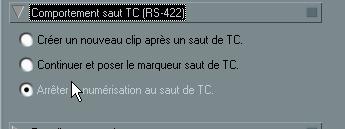

    Est il possible de derusher suivant le time code, par exemple, tout en numerisant, au lieu de numeriser, et ensuite de demander le derushage et la creation de sous clips, à partir du time code par exemple. Cela pourait m faire gagner un peu de temps.

    Dans la mesure ou Edition peut créer des sous clips d'un clip à partir du changement de time code, existe t il une manipulation que te permet de faire numeriser (mais une seule fois) et qu'à chaque changement de time code, il crée un nouveau clip. Sinon, bien sur, on peut numeriser la big séquence, et ensuite lui faire rechercher les sous clips par changement de time code. Disons que l'on pourrait encore gagner du temps.

    Si c'est à des ruptures dans le tc, il faut paramétrer les propriétés de l'outil de dérushages (menu déroulant à droite en haut de l'outil de dérushage.

    MErci Phil. Il semble que c'est ce que je cherchais. Je vais essayer.

    Jolie ta capture d'écran Phil !:bravo:
