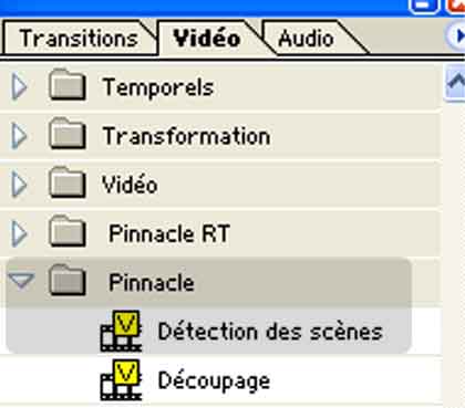

    supplement
    Bonjour à tous, bonjour Mic57
    Si tu as la version DV500 4.5 regarde l'image.
    Si tu as la version précédente, c'est le dossier PInnacle MT.mai je ne peuxpas tefournir d'image car je suis passé en 4.5.
    Noël:) :approb:

    J'avais effectivement trouvé cette fenêtre, mais je ne savais pas quoi en faire (bon, je débute dans la vidéo!)
    J'ai donc repris, corrigé les paramètres d'acquisition, le pc a fini par reconnaître mon camescope analogique, et j'ai fait des essais d'acquisition
    Cà a fini par marcher (après quelques plantages de pc...), sauf que je n'ai pas de dérushage!:perplexe:
    J'ai pourtant essayé avec les 2 options qui me sont proposées dans les effets vidéo Pinnacle: "découpage" et "détection de scènes"
    (j'ai aussi la version 4.5, et Première 6.01)
    A force, j'y arriverai (il y a peut-être une manip qui m'échappe)
    Merci pour tes conseils

    La suite
    Bonsoir à tous, bonsoir Mic57
    Ton acquisition est faite glisse la sur une piste 1A ou 1b, ensuite tu glisses déposes"détection de scénes " comme n'importe quel effet, et ça démarre tout seul,tu attends le fin et tu fais OK et tu as ton "story board"qui va s'afficher.
    Aprés tu tries tu classes tu fais ce que tu veux.Tu fais ta selection et tu la glisses déposes dans un 2eme chutier que tu ouvriras.
    Fais ton essai sur une petite séquence afin de bien comprendre
    Tout cela c'est expliqué dans "lisez moi " de Pinnacle.Pour y accéder dans la liste des programmes quand tu as démarré ton ordinateur. Démarrer>Programmes>pinnacle systems DV500>aide>Lisez moi, et la tu trouveras toutes les explications( imprime le ça servira).
    Imprime également Démarrer>Programmes>pinnacle systems DV500>aide>DV500 effets manuel( en trois langues)
    Noël:) :approb:

    Salut Noël et bonjour à tous
    Eh bien tu viens de me faire faire un grand pas!
    A vrai dire je ne m'étais pas encore servi des effets (je viens juste de terminer ma 1ère vidéo à partir d'un caméscope DV, et je me suis contenté pour l'instant des effets de transition et du doublage son).
    Et là le dérushage que tu m'as indiqué fonctionne super bien.
    Je te remercie beaucoup pour tes conseils et je vais pouvoir attaquer la 15aine de cassettes analogiques que je compte traiter.
    A + pour d'autres échanges...:) :) :) :) :)
