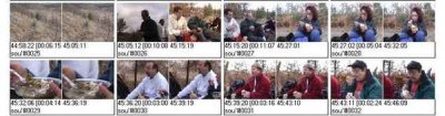

    Il faut maintenant paramétrer Scenalyzer pour obtenir des sortes de planches contacts que nous imprimerons.
    nous aurons donc pour chaque clip
    -des imagettes: début, milieu, fin ou début-fin.....
    -valeur du time code de début et de fin, par rapport au début de la K7
    -durée du clip
    -son nom!
    Le dérushage proprement dit peut commencer. Celà ressemble curieusement à de la sculpture. Pour sculpter un éléphant, prendre un bloc de pierre et enlever tout ce qui ne fait pas partie de l'éléphant!
    1-établir la liste de tous les clips : méthode classique ou utiliser les planches contacts faites par Scenalyzer

    Extrait d'une planche contact faite par Scenalyzer

    Scenalyzer 3.51 affiche des croix rouges quand tu as XP! A l'époque de la création de la 3.51 XP n'existait pas!
    Il te faudrait récupérer lea 3.02 encore plus vieille qui semble mieux marcher, mais alors la attention : impossible de sauvegarder les planches contacts, tu ne peux qu'imprimer
