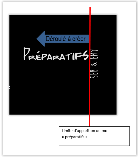

    Sur Abobe Premiere Elements 2020, je souhaitais utiliser le titre animé "cinétique 3 lignes" mais ce titre pré-configuré dure trop longtemps pour mon usage. Il ne peut être raccourci.
    J'ai donc entrepris d'en créer 1 d'aspect similaire.
    J'ai réussi à créer la 1ère animation du titre (=mouvement de rotation+décalage à droite d'un texte court).
    Mon problème: Pour la 2ème animation, j'ai besoin de faire dérouler un mot à partir d'un point précis de l'écran et non du bord extrême droit de l'écran. Ce mot doit dérouler de droite à gauche à partir du mot affiché sur la 1ère animation.
    Pourriez-vous SVP m'aider sur ce point ? Merci d'avance

  3. oxybul

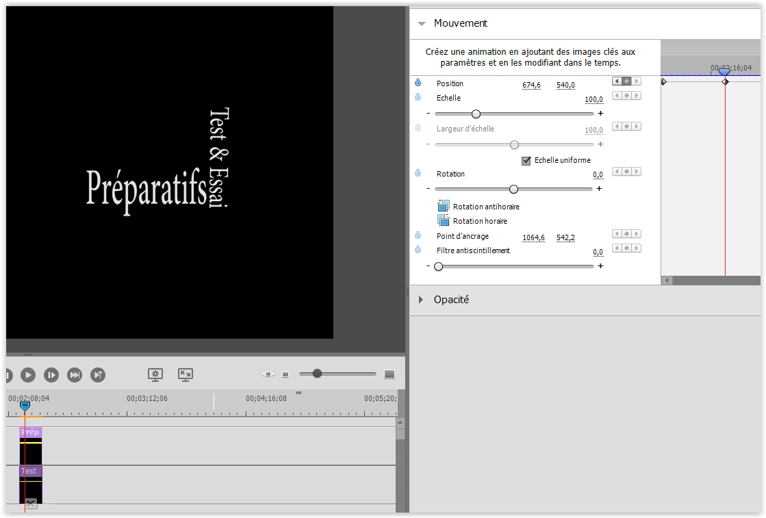

    Bonjour, merci de votre retour. J'ai essayé de schématiser ma demande

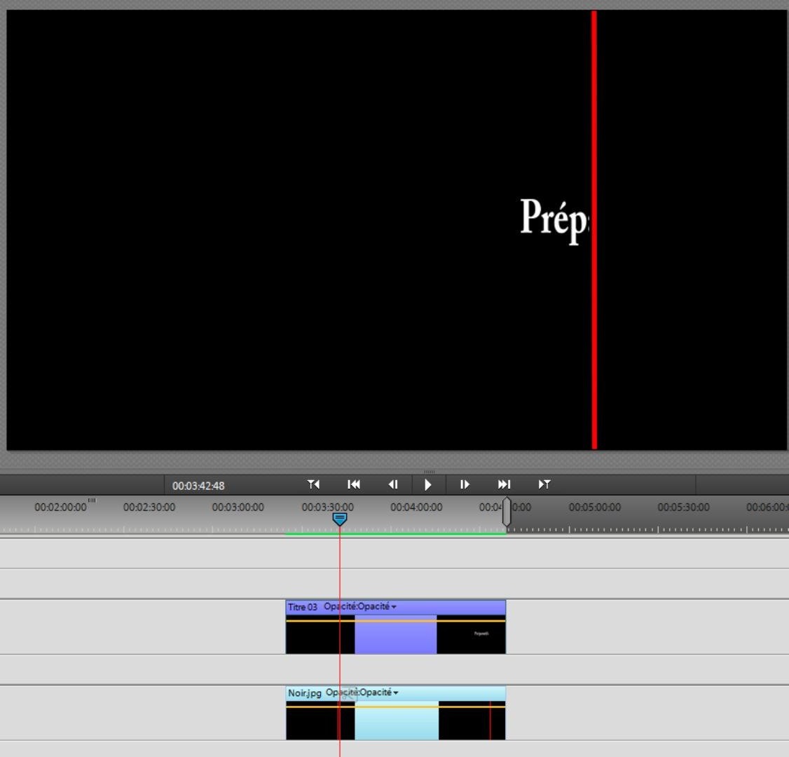

    Bonsoir,

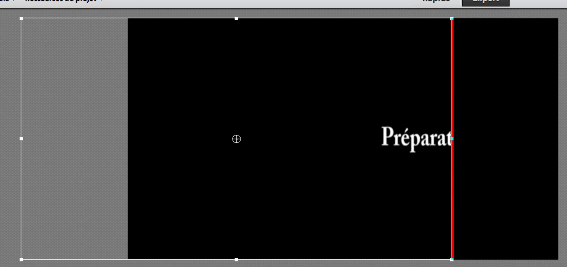

    Il faut placer le titre sur la piste au dessus pour la même durée que l'élément support (comme sur l'image jointe).

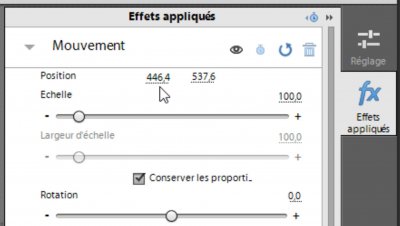

    Activer l'élément Titre > Effets appliqués > Mouvement > Position et faire glisser la flèche de souris sur le chiffre en direction de la gauche, jusqu'à faire coïncider le début du texte avec la barre rouge symbolique. Le but est de déplacer latéralement l'image entière du texte.
    Lors de l'écriture du texte, ici Préparation, laisser un peu d'espace devant la première lettre, sinon elle sera en partie visible après la manip.
    Plus rapide à mettre en oeuvre qu'à expliquer.
    ps: Je viens de voir que la capture d'écran est à 90°, mais ça ne gêne pas la compréhension.

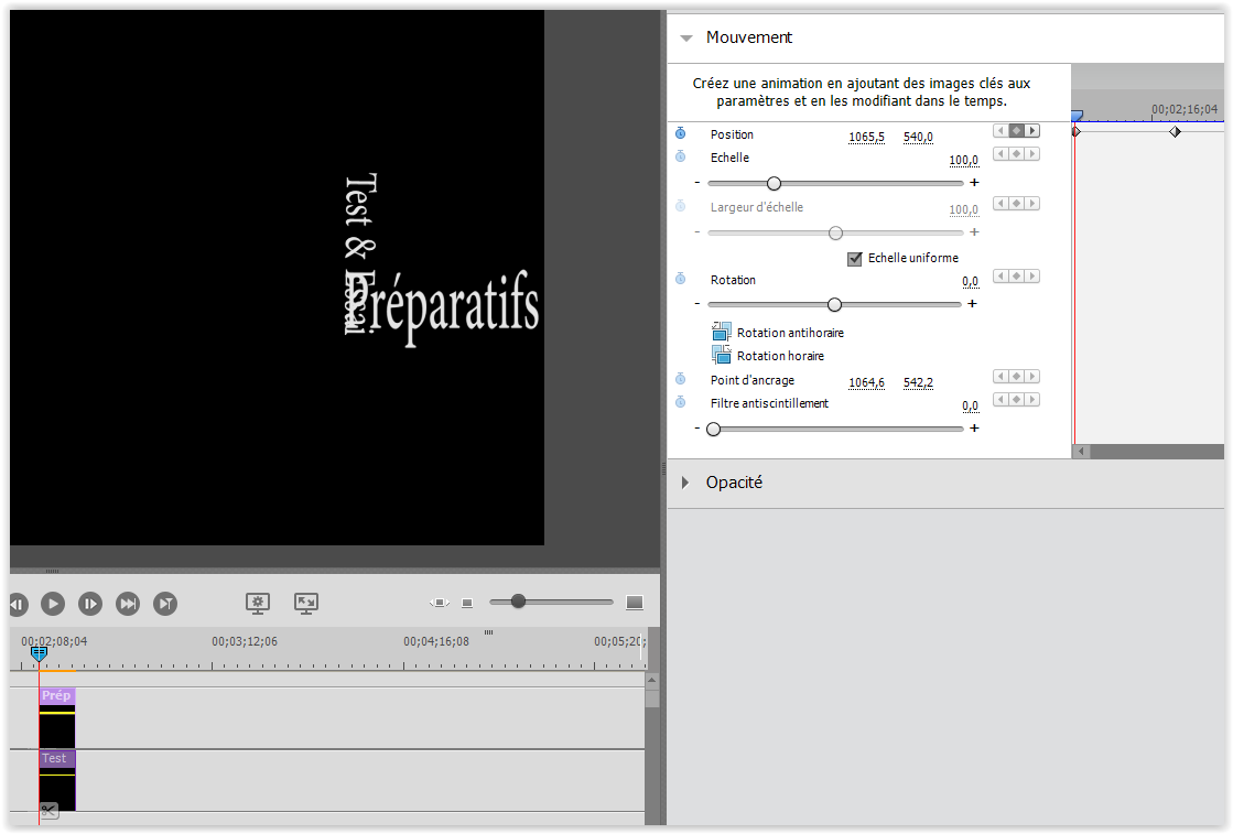

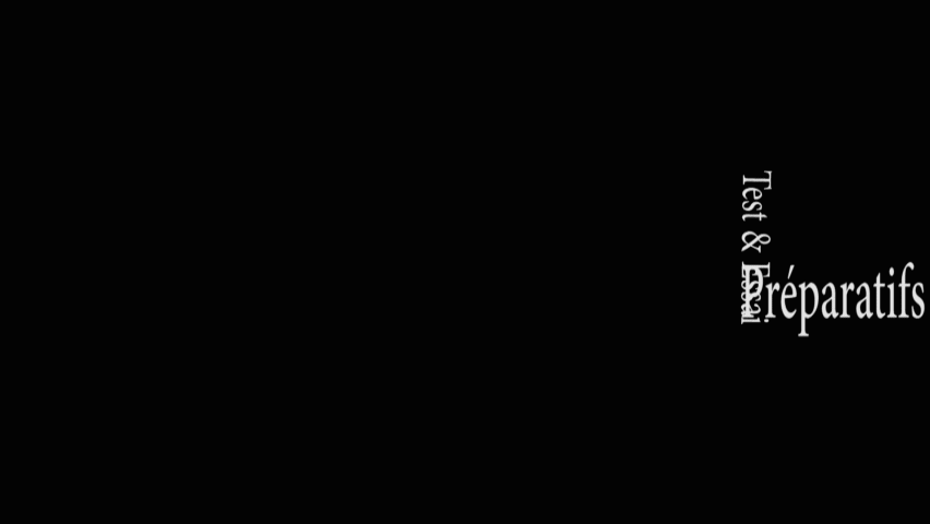

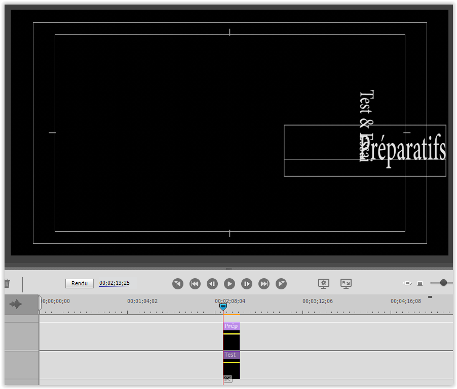

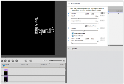

  5. oxybul
    Merci Papygeo pour tes explications détaillées. J'ai tenté.... j'ai presque réussi ;-)
    Le point qui me pose toujours problème reste l'entrée du texte déroulant de droite à gauche ("Préparatifs" dans mes captures d'écrans).
    Je ne parviens pas à obtenir ton résultat avec la ligne rouge ci-dessus. Tu arrives à avoir le texte qui déroule de droite à gauche à partir de cette ligne tout en restant invisible à droite de cette ligne.
    Dans mes captures ci-jointes, tu peux voir que "Préparatifs" se superpose à mon titre "Test & Essai" à 90°.... C'est pas beau... Pas le résultat espéré :hum:
    Comment m'y prendre ? SVP :help:

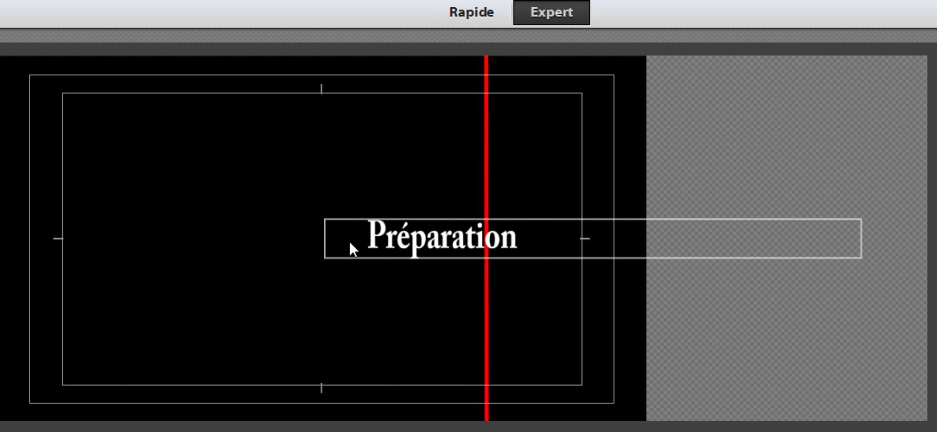

    Désolé, je n'ai sans doute pas été assez explicite.
    Commençons par la vue de l'outil Titre, il faut (pour cet exemple) placer exactement le texte à cette position, en ménageant un petit espace avant la première lettre (flèche) et en laissant un espace libre à l'arrière.
    Activer l'élément Titre > Effets appliqués > Mouvement > Position et faire glisser la flèche de souris sur le chiffre en direction de la gauche, jusqu'à faire coïncider le début du texte avec la barre rouge symbolique. Ou clic sur le mot Mouvement pour faire apparaître le cadre blanc et le déplacer manuellement vers la gauche.
    Le but est de déplacer latéralement le cadre entier du texte, comme sur l'image jointe(position fenêtre titre).
    Ce qui permet de comprendre qu'il faut faire coïncider le bord DROIT du CADRE de l'image Titre avec la ligne rouge (ou autre élément, ou rien).
    A ce moment le Titre est hors cadre.
    Et lorsqu'on lance la lecture, progressivement le titre apparaît.
    Bonne continuation.
  7. oxybul
    Génial ! Merci beaucoup pour ta patience et ton expertise !
    Une de mes erreurs était que j'utilisais le déplacement de la fenêtre titre (cadre complet) avec l'option mouvement + ajout d'images clés alors qu'il fallait appliquer l'effet d'animation "GlissementParLigneEntière"
    Le résultat est top ! (et il n'est pas encore affiné... ;-)).
    Ci-dessous un GIF du résultat :bravo:
