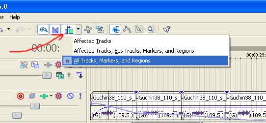

    Bonjour a tous voila je suis sur un montage sur le cirque et j'ai eu besoin de rajouter des plans sauf que j'ai eu besoin de travailler la bande son en modifiant les volimes a plusieurs endroit,je souhiate pour faire un select event to end et que mes point de volumes se deplacent en meme temps hors lorsque je selectionne les image et le son tous se deplace sauf mes courbes de volumes!!! et vu le temps que j'ai mis a travailler la bande son je veux pas tous refaire.

    Appuis sur le bouton (auto ripple) voir capture et choisi (all track, markers and regions) et tous tes changements suivrons au déplacement.

    Ne pas omettre de faire d'activer le bouton 'lock envelop to event' afn que les enveloppes de volumes restent solidaires avec le déplacement des events.

    ok merci a tous pour vos reponse ca marche nickel
