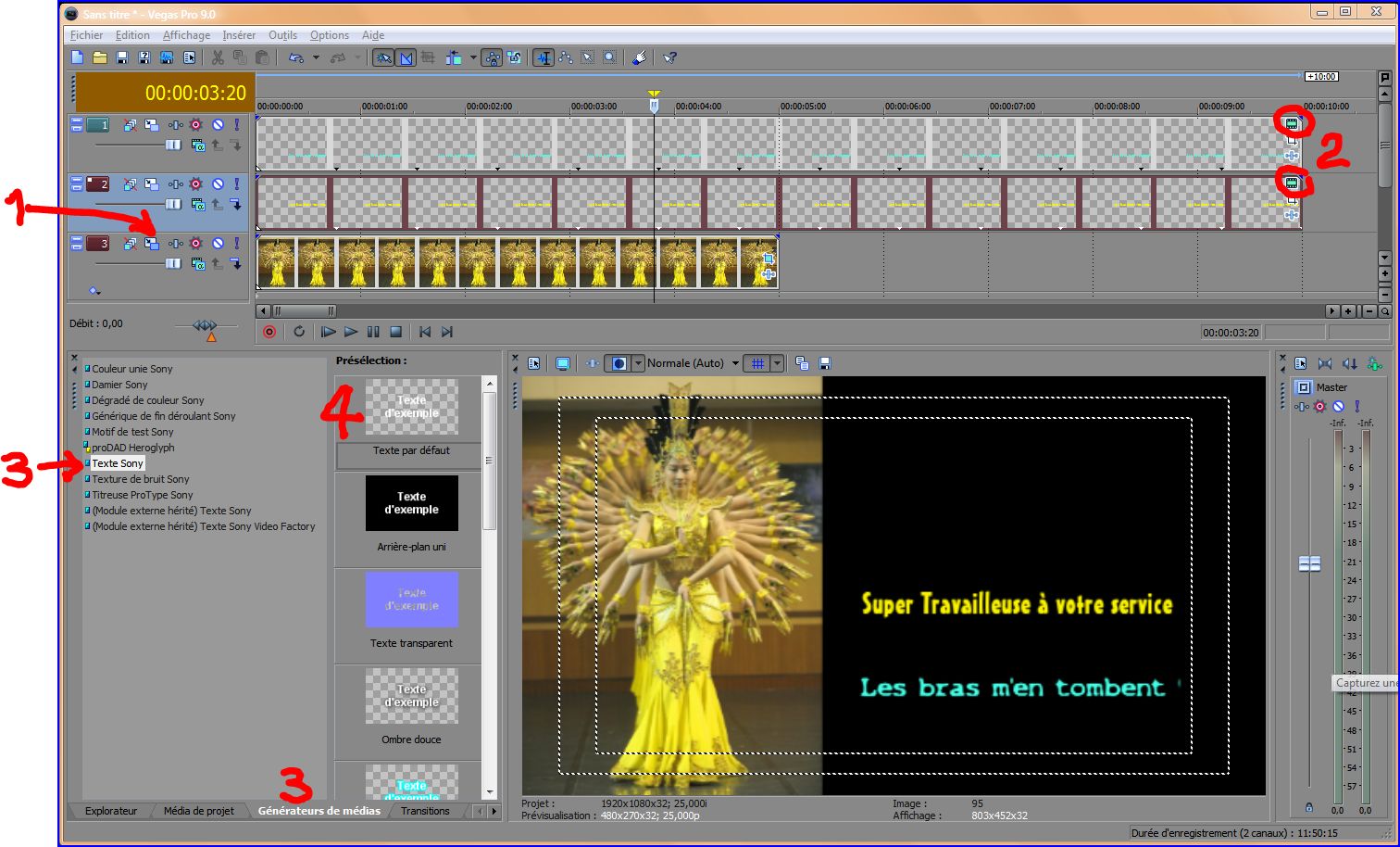

    1- Pour décaler une image : Mouvement de piste dans l'en-tête de la piste
    3 puis 4 pour les textes simples
    2 pour retoucher ces textes
