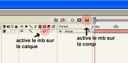

    Pour ce qui est du motion blur, ce n'est pas un filtre.
    Tu séléctionnes ton calque sur la Timeline, et tu coche la case "m" correspondant à ton calque. Là, ça active le MB sur ton calque. Mais pour le moment, tu ne le vois pas. Il faut pour cela activer le MB de ta comp. Là, si tu te places entre 2 points cles de mouvement, tu verras un effet de filé sur ton image.
