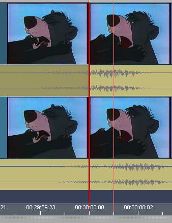

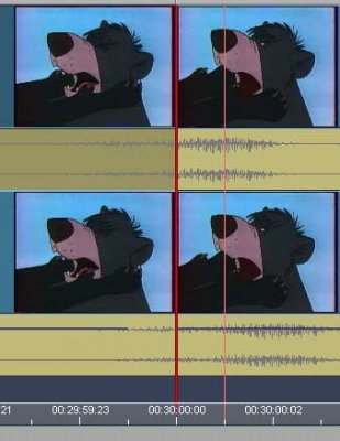

    Je viens justement de faire une capture à partir d'une K7 VHS commerciale (le livre de la jungle).
    Pour comparaison, j'ai refait la capture à ce qui correspond à la minute 30 (voir timeline).
    Selon moi, il y a un décalage de son d'une image au bout de 30 minutes.
    La piste du bas correspond au film entier
    La piste du haut correspond à une capture de 10 secondes
    pour info : lecteur thomson VTH7090.

    Reste pour un problème pour moi : comme c'est une lecture/enregistrement à la volée, je pense qu'un décalage d'une image n'est pas assez représentatif d'un problème de sésynchronisation.
    Comment Liquid édition fonctionne-t-il en interne ?:perplexe:
    il faudrait faire un test sur des enregistrements tv simple (que je n'ai pas fait)

    c'est sur une image c'est negligeable ,mais je pense plus a des drops frames dans le temps ,de mon cote suis avec la mbdeluxe et je n'ai pas rencontre ce pb

    Merci pour le test. effectivement, une image, ça n'est pas vraiment significatif comme décalage. Moi, j'ai vraiment beaucoup plus (20 images au bour de 20 minutes). Suivant l'excellente idée de a.ruiz, il m'a semblé que c'était meilleur en cochant les options "ignorer les images sautées" et "ignorer le time code" mais ça se décale quand même.
