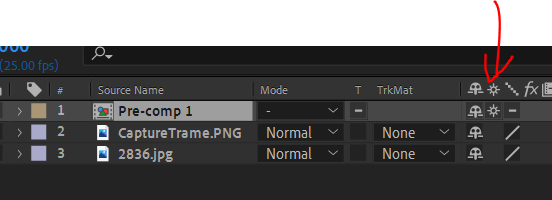

    Bonjour est ce que tu as coché l icône en forme de soleil qui permet de conserver notamment les modes de fusions dans une pré-comp?
  3. Mengeco
    157
    +1 / 0 / -0
    Nul que je suis, j'avais activé le petit soleil mais dans la précompo même et pas sur ma scène finale ou elle était placée !!
    Merci beaucoup mhr !!!!
