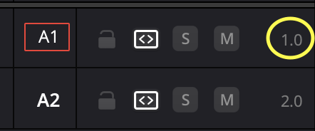

    Je m'explique : j'ai constaté une grosse dégradation de la qualité et de la "l'amplitude/largeur" de la stéréo des pistes audio importé dans, puis exporté à partir de Davinci.
    Concrètement, un fichier audio stéréo (acheté au format MP3) avec une lecture normale sur n'importer quel lecteur d'audio sur MAC, se trouve dégradé à la lecture dans la timeline puis également à l'export depuis Davinci.
    Comme si Davinci importait simplement une piste sur deux (mono) pour en reformer 2 ensuite dans la timeline (et refaire la stéréo). La qualité de la stéréo devient alors déplorable par rapport à l'original.

    La sortie de DVR, c'est de la pure mono.
    Vérifie le routage des pistes audio
    Fichier 1
    Fichier 2

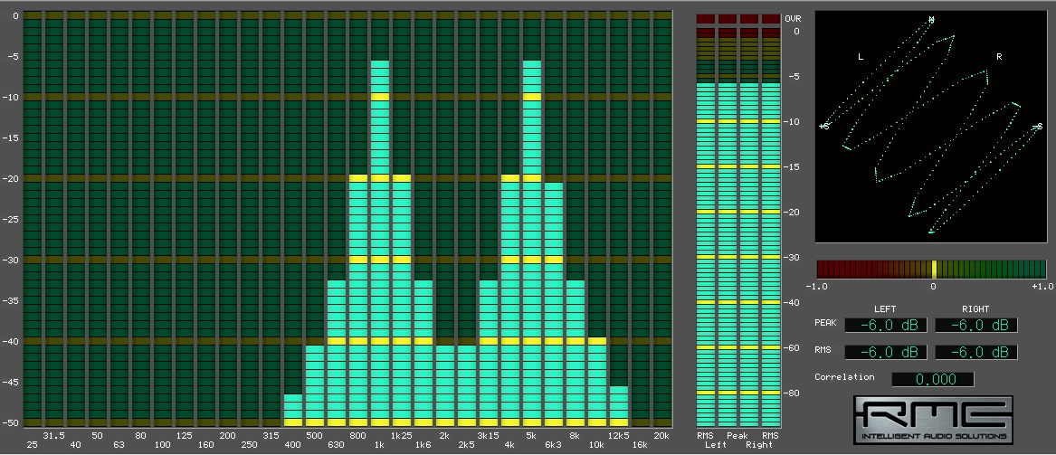

    Pour suivre l'audio, tu peux faire un test avec ce fichier en mp3 où il y a du 1000 sur la piste gauche et du 5000 sur la piste droite

    Euh ..? gauche / droite ..cela m'en fait retourner mon casque* ..pas confortable :sad:
    5000 sur l’oreillette gauche 1000 sur la droite :perplexe:

    Tu as un souci dans ton routage ou cablage
    Je viens de vérifié le fichier en ligne, le 1000 est bien à gauche et le 5000 à droite.
    Tu peux vérifié dans Audition ou Premiere

    Pour les réglages des fichiers audio, expliqués par samalaplaya, c'est la 1er chose que j'étais aller vérifier mais tout était bien conforme. Mais ton message m'a permis de confirmer que je n'oubliais rien et que c'était bien le bon réglage. Le fichier de saint Kro m'a permis de faire des essais et en fait... je me suis rendu compte de quelque chose...
    En fait, le premier fichier audio déposé sur la timeline, conditionne le reste de la piste concernée. A savoir que dans mon cas j'avais 2 projets de webinaire à modifier pour faire une traduction du Français à l'Anglais. Et l'audio des videos était totalement en mono. Donc la piste a basculée automatiquement en mono. Et donc même si on ajoute des fichiers en stéréo à la suite (sur la même piste) et bien ils bascule en mono à la lecture et à l'export (même si les réglages apparaissent bien dans "Clip attribute" comme ceux indiqués par samalaplaya)
