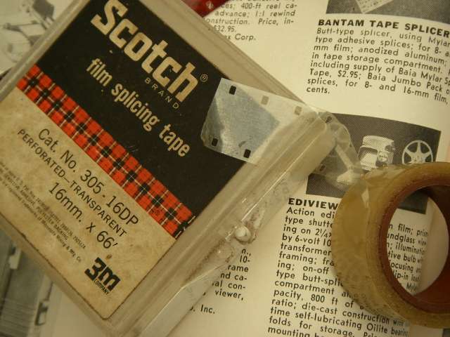

  6. homero
    773
    28 692
    +1 145 / 6 126 / -20
    Si, j'ai connu ça dans ma jeunesse (années 60 !), pour le son 16 mm, ils étaient fabriqués par Scotch, avant l'arrivée des CIR. Sûrement un survivant (?) momifié dans ma cave ... ;-)

  8. homero
    773
    28 692
    On positionnait la bande son sur les picots de la colleuse (celles chromées à rabat presseur pour montage à la colle) , 3 cms de scotch et le tour était joué, je m'en suis servi plusieurs fois pour retaper des images, il fallait ébavurer les bords du film à la lame de rasoir, avec des couloirs très suceptibles, le remède aboutissait parfois à des résultats pires que les dégâts d'origine ...

  15. mcr
    mcr
    3 830
    30
    4 840
    +3 / 20 / -1
    Je n'avais jamais entendu parler de ce type de ruban.
    Ce qui prouve qu'on apprend à tout âge !
    Ne te fais surtout pas de soucis pour la Tolana...
