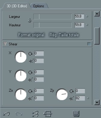

    Bonjour Franck73,
    J'ai fait un test rapide avec les paramètres suivants:

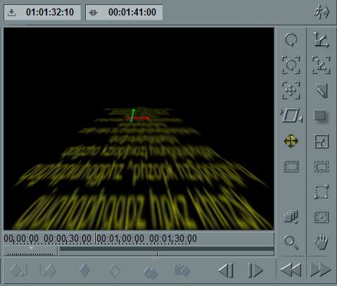

    Et ça donne quleque chose d'approchant:

    Hello,
    J'ai fait le rendu. Dans l'idée, c'est plutôt pas mal (on a bien le texte qui défile et qui part vers l'infini), sauf que très bizarrement, le texte a la tremblotte. J'ai un effet Roll suivi d'un effet 3DCPU.
    Bref, pour que ça marche (si c'est possible), il faut continuer à creuser le sujet ou trouver une autre piste.
