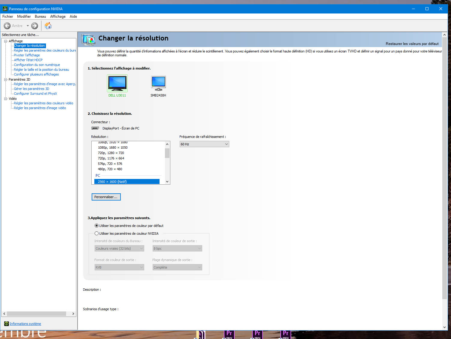

    Le panneau de configuration Nvidia (clic de droite sue le bureau) va te donner la résolution que ta carte à prise .
    avec un moniteur ou télé 4k
    il devrait indiquer 3840 x 2160 natif
  10. Ojeff
    +3 / 1 / -0
    Merci Caraibe pour ton aide. Effectivement, j'ai vérifié sur ma télé 4k. La résolution 3840x2160 apparaît lorsque je branche mon pc sur la télé via HDMI (alors que je n'ai que 1920x1080 avant le branchement). Merci encore.
