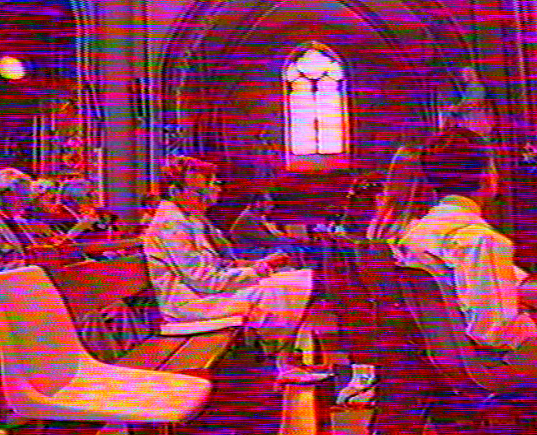

    Je cherche à numériser des cassettes VHC-C . J'utilise le convertisseur August VGB 100.
    En général je n'ai pas de soucis avec la qualité de numerisation, mais avec quelques cassettes j'ai un défaut d'image que je n'arrive pas à corriger.
    J'ai mis un exemple en piece jointe. Vous pouvez y voir le default.
    Auriez vous quelques conseils a me donner pour corriger l'image ?
    Je pensais utiliser un filtre en passant par VirtualDub pour recuperer ma video numérisée et corrigée. Malheureusement je n'ai pas trouvé de filtres qui conviennent.
    Le seul reglage interessant que j'ai trouvé c'est de baisser la saturation mais je perd trop de couleur. Auriez vous une solution ?
    Merci pour votre aide

    c'est pas un defaut de numerisation, c'est un defaut de lecture.
    En l'occurence, la numeristation capture bien toutes les imperfections du signal.

    Ok. Existe t'il une methode en post traitement qui permette de corriger la video ? ou un parametre a activer lors de la numerisation ?
    Merci

    En post non, mais en pré, tu peux commencer par nettoyer les têtes et le chemin de bande voire changer de magnéto

    En forçant le mode SECAM (en supposant que c'est une bande secam) au lieu du mode automatique (auto) dans le menu du magneto (ou commutateur si vraiment vieux magneto) ça peut donner de meilleurs résultats. Mais sinon essayez de nettoyer le tambour de tetes à la main avec de l'alcool Iso après chaque lecture de bande (petit bout de feuille A4 imbibé d'alcool). C'est connu les bandes VHS-C sont merdiques
