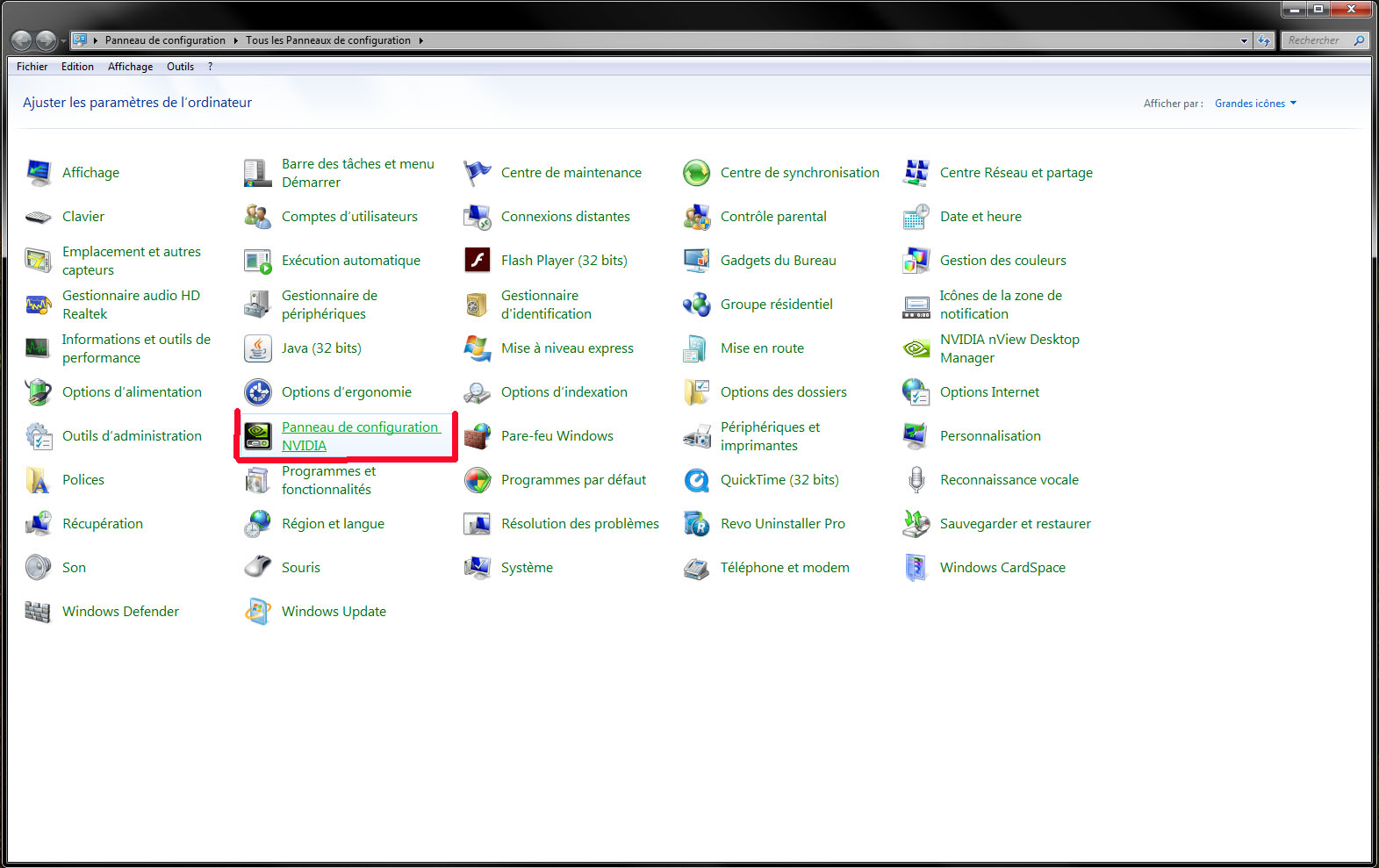

    L'assembleur a-t-il fait la maj, pas certain du tout, moi j'irais sur le site de nvidia chercher ce pilote et l'installer, ça fera un point réglé, après si besoin Edius 8.20_ 0386 full version.
    Edius doit être enregistré chez GV, pour avoir les mises à jour qui sont gratuites.

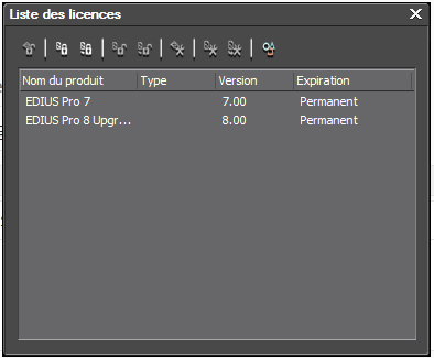

    PS : la licence doit être permanente, aller dans Tous les programmes > GrassValley > GrassValley Licence Manager, ça doit ouvrir la fenêtre en PJ
    Sinon : Téléchargements de pilotes NVIDIA
    Ce lien nvidia pour télécharger le pilote, bien renseigner les champs, ils sont là par défaut, le type de puce, le système win, 10 je crois, tout ce qui est demandé, télécharger et installer !
    Le PC par défaut utilise la carte graphique de la carte mère, mais cette carte est basique et ne
    peut pas afficher les résolutions des vidéos actuelles que permet par ex une GTX !

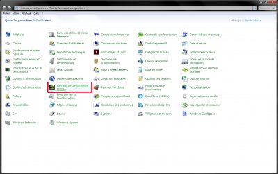

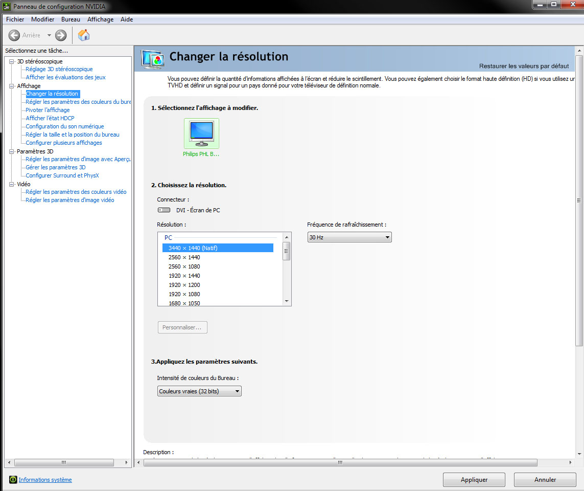

    Ensuite il y aura sur le panneau de configuration, ou un clic droit sur le bureau, copie écran 1, clic sur l'icône va ouvrir : 2 panneau nvidia pour accéder aux paramètres.
