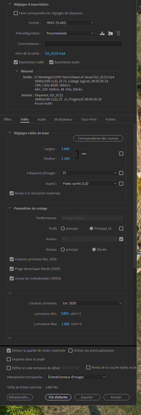

  6. caraibe
    24 668
    +629 / 2 004 / -90
    C'est en bas !!
    Là c'est réglé sur échantillonneur

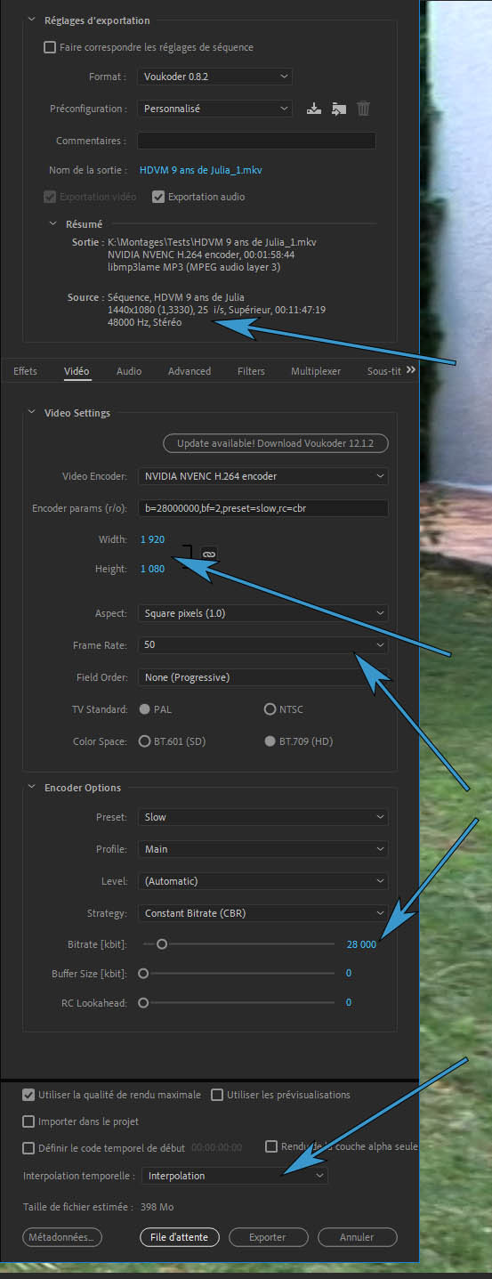

  10. caraibe
    24 668
    +629 / 2 004 / -90
    Tu te noies dans un verre d'eau !:laugh:
    Première est excellent !!
    flèches montrant les points importants à regarder !
    J'exporte avec le plug voukoder mais avec l'expo H264 de Première ça doit faire pareil.
    mon export est totalement différent de l'original !!!
    50p est 1920*1080
    Tu devrais changer le titre et mettre :
    Comment exporter dans Première ;)
    là tu accuses le soft alors que c'est toi qui ne sais pas faire ...On est tous passé par là ;)
