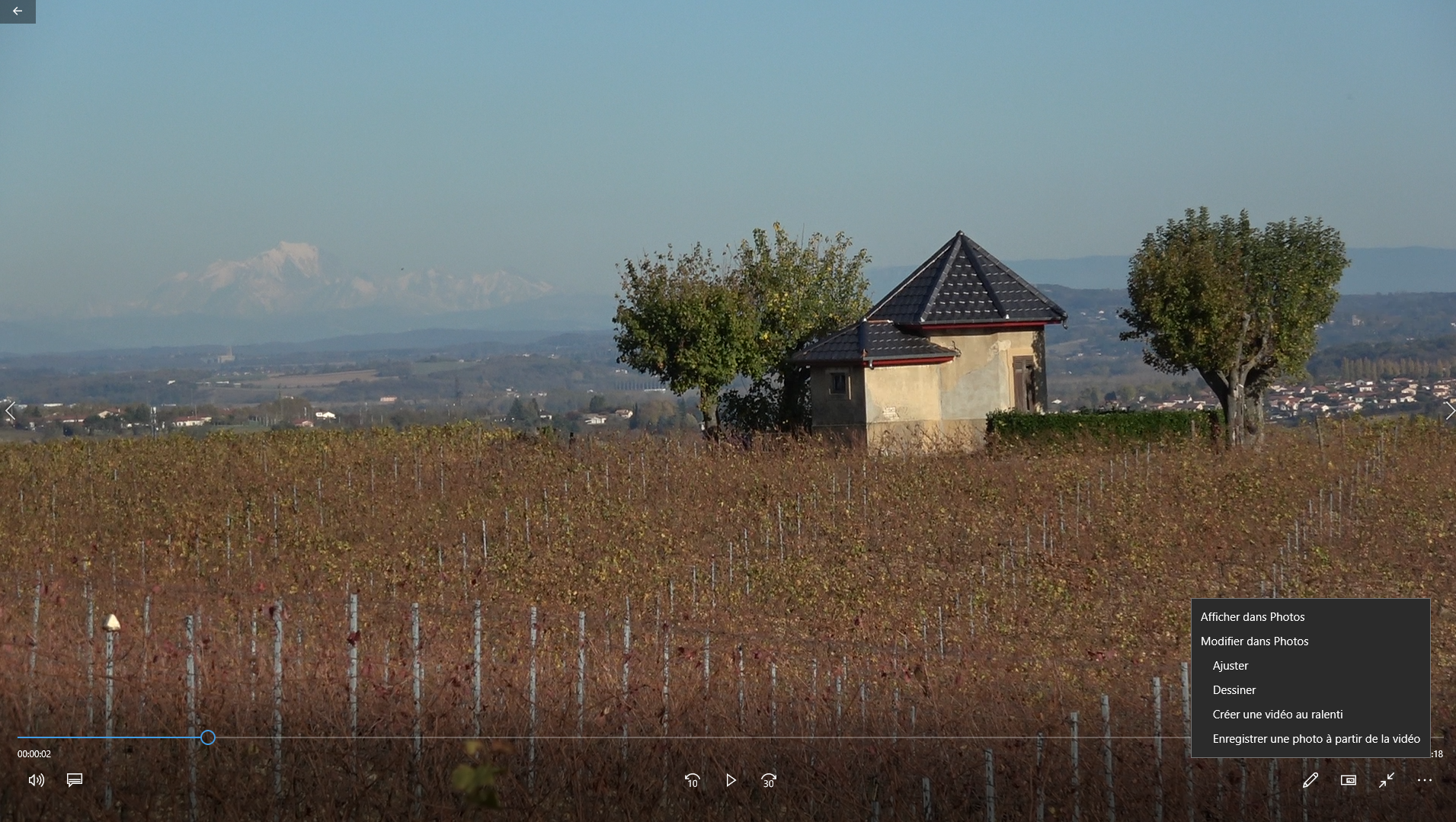

    Dans le lecteur multimédia de W 10 (intitulé Films et TV), si je clique sur le petit crayon en bas à droite, la fonction ajuster permet de mettre un in et un out et de ne garder ainsi que la partie intéressante d'un clip trop long.

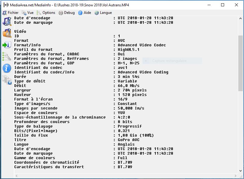

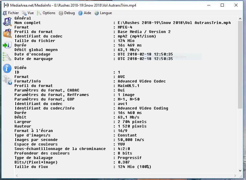

    Les caractéristiques ont l'air idem, sauf paramètres du format, GOP...
    Quelle incidence à votre avis ?

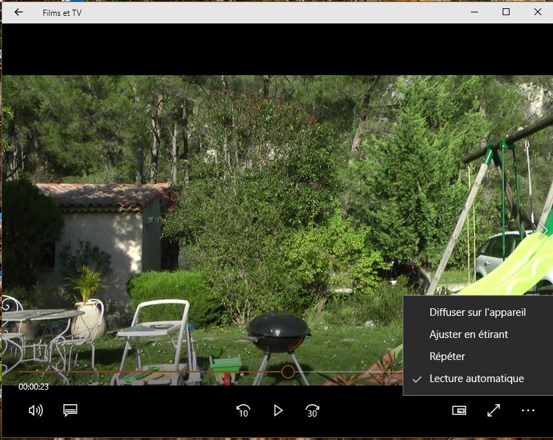

    Désolé, mais je n'ai vu aucune option permettant de faire une découpe quelconque dans ce produit :
    => aucun petit crayon en bas à droite.
    les seules options sont celles affichées sur mon image.
    Concernant vos Mediainfo, le fait que la taille du Gop soit différente signifie bien qu'il y a eu ré-encodage (ce qui est obligatoire si on ne coupe pas sur une frontière de Gop)

    Voilà ce que ça donne chez moi : j'ouvre un clip avec le lecteur par défaut (Films et TV), et j'ai des options dont Modifier dans Photos (crayon) avec un menu, dont Ajuster (voir capture) qui permet de mettre des bornes in et out et de sauvegarder un nouveau fichier appelé trim tout en conservant l'original.

    Je n'ai aucune de ces options, et votre image en montre encore moins que sur la mienne !

    FT-69 a raison j'ai cette fonction sous Windows 10..
    mais une fois le trim effectué c'est ré encodé* (même si cela parait rapide ) en 50p...
    la dégradation est très faible ..voire peu visible sur un clip calme en 25p
    edit:
    j'ai écrit une bêtise...le trim est ré encodé (débit )mais au même Frame rate (le clip utilisé est en 50p)
    sur du 25p le trim fait bien 25p

    Ayant le même problème qu'Olivier, j'ai téléchargé la mise à jour de Films et TV sur Windows store
    et la nouvelle version amène cette fonction de découpe.

    Ah oui, c'est vachement évident : pour éditer une vidéo, il faut prendre l'application PHOTOS !
    Ce n'est pas du tout ce qu'avait dit FT-69.
    Bon j'ai vu, merci, je ne me coucherais pas idiot, mais c'est la première et dernière fois que j'ouvrirai ces applications débiles.
