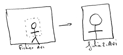

    Non, une vidéo...
    mieux vaut un petit dessin que de longues explications... je veux, a partir du fichier.avi d'origine, arriver au fichier2.avi

    +2 / 60 / -2
    OKAY
    vas dans la trajectoire, utilise le zoom et dans la fenêtre déformation, tu recadres ton personnage en jouant sur les poignées (si ton perso n'est pas centré ...)

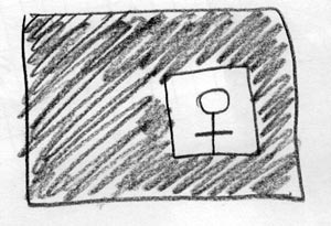

    le problem c'est que quand j utilise "recadrage", j obtiens un fichier AVI qui fait comme sur l image ci dessous
    alors que moi je veux juste un fichier avec l image... même si elle est verticale, j m en fout de son format, du moment qu elle cadre mon personnage...
