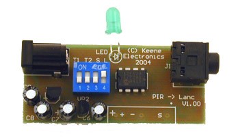

    Ce petit module Lanc ( 50 euros)http://www.keene.co.uk/pages/cat/06sup/06F.html
    (relançez le lien si besoin) permet d'enregistrer des séquences video sans votre présence
    En connectant un simple détecteur infra rouge autoalimenté en 9volts, il suffit de souder le contact NO (normallement ouvert) du detecteur IR entre la masse du module LANC et son entrée S, avec une resistance de pullup entre S et le 12V (mini 5V) et de mettre le tout dans un petit boitier
    Avantage :
    économie considérable de la batterie du camescope car le power on/off se déclenche juste avant l'enregisstrement
    Les séquences d'enregistrement sont réglables
    Adieu les planques ! idéal pour la vidéo animalière et video surveillance
    Inconvénient :
    Prise Lanc filaire par jack indispensable sur le camescope
