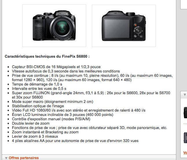

    Au temps pour moi c'est bien un bridge
    J'arrive à capter bien plus (env 30min en durée sur une carte sdhc 16GO) en restant appuyé sur le déclencheur, la cadence variant selon la résolution notamment (mémoire tampon en surcharge héhé).
    Je ne sais pas si c'est un bug ou quoi car il est vrai que le manuel stipule bien que l'on ne peut enregistrer maximum 10 images en mode "High" (et pareil pour les mode Low ou medium) mais le fait est là.
    Par contre en mode "super high 1 ou 2" il ne veut rien savoir c'est 60 images maxi et c'est tout.

    Si on choisit le mode 1280 X 960 ou 640 X 480, il semblerait (pages 120/121) que l'on peut enregistrer 60 images en continu au lieu de 10, à tester avec le retardateur.

    non il veut rien savoir en mode SH1 ou2 comme je l'ai dit, 60 images maxi avec ou sans retardateur

    Oui, on l'avait déjà dit.(voir message 14) Mais c'est en basse résolution, 1280x960 ne risquerait pas de satisfaire Themaster quand la video en 1920x1080 ne lui convient déjà pas.
    Et puis, les 60i, comme déjà signalé, c'est en 60i/sec, donc ça dure...1 seconde.
