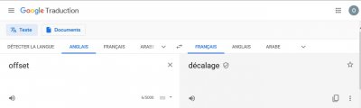

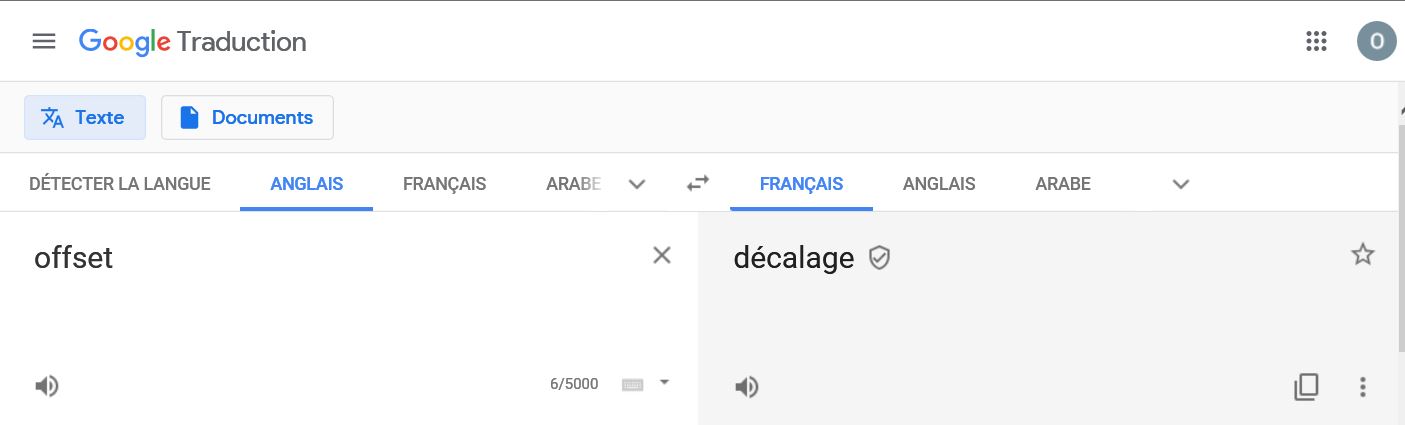

    Je croyais que sur le forum on parlait Français
  5. saint kro
    309
    24 133
    +739 / 4 278 / -92
    Un décalage devient un offset lorsque l'écart est mesuré/quantifié :good:
  6. ogt
    C'est dans le Petit Robert ça ?
  7. saint kro
    309
    24 133
    +739 / 4 278 / -92
    Je ne sais pas, mais c'est utilisé en permanence dans la profession.
    - Tu as un décalage de combien ?
    - 3 images
    - bon, ok on fait un offset de 3 images
    Jamais entendu l'inverse :D
