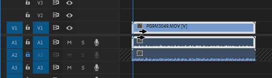

    Si tu veux décaler une seule piste ça me parait simple...
    Soit tu verrouilles la piste en question, tu tapes A (tu verras deux flèches) ce qui sélectionne l'ensemble des autres (sauf celle qui est verrouillée) et tu déplaces...
    Soit tu verrouilles toutes les autres pistes et toujours avec A tu déplaces la seule piste son libre 003118.jpg ...
