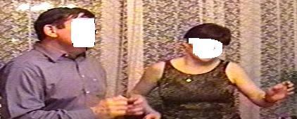

  4. CHRIST-94
    33
    image a l'ecran lors de la capture
    l'image est correct
    lors d'une acquisition ou le sujet ne bouge pas trop"exemple ne doit pas dance ou courrir", l'image recupere est de la meme qualite que celle-ci

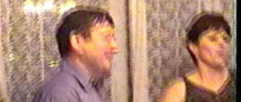

  5. Cyl20
    1 159
    Bon, la première image n'est pas terrible, mais la deuxième :col: : il y a des carrés blancs sur les visages :lol: !
    Le problème du mpeg2 à l'acquisition c'est que:
    - tu ne peux pas optimiser l'encodage (car tu dois le faire en software et en temps réel).
    - il est difficile de monter du mpeg 2 à l'image près (montage le plus souvent au vob près).
    C'est pourquoi à moins de faire l'encodage en hardware, je te déconseille le mpeg2 à l'acquisition. Je pense que les défauts observés sur images en mouvement sont un problème liés à cet encodage software très gourmand en ressources.

  6. CHRIST-94
    33
    merci pour la reponse
    pour info , j'ai eu du mal a faire le montage avec le camera pour insere les carres blancs .......hihihihi.
    donc , j'ai deja essaye avec d'autres codecs et virtualdub
    resultat nul ou beaucoup moins bien qu' avec winfast
    j'ai meme recupere une carte haumpage prv que j'ai essaye et le resultat est nul a croire que je verrais mieux d'utiliser ma carte pctv pour faire de l'acquisition .
    le resultat de sortie est correct sauf pour scene tres rapide, l'image que tu vois n'est q'une image prise dans un ensemble dans nul . Par contre tu peux observer le dedoublement des personnages
    il me semble que cela soit du a la rapidite de recuperation des données sur le port AGP d'ou ma question , y a t-il cause a effet entre une carte mere 4x et une carte graphique 8x , si je passe sur une carte mere 8x le probleme saura t-il resolut ?

  12. Cyl20
    1 159
    Une inversion de trame c'est très visible et tout le monde devrait s'en apercevoir à la moindre scène avec du mouvement à la TV.
    A présent, peux-tu nous mettre une image où tu vois le phénomène. Je ne parle pas d'une image recompressée et redimensionnée comme tu l'as fait auparavant, mais d'une image (ou à défaut un morceau d'image) où le phénomène apparaît.
    Est-ce que par hasard l'effet "de traîne" dont tu parles ressemble à ce qu'on observe sur la partie gauche de cette image:
    En ce cas ce serait un effet dû à l'entrelacement.
    - Quel logiciel utilises-tu pour regarder les films que tu fais ?
    - L'effet est-il toujours présent lorsque tu affiches le film à 50% de sa taille ?
    - L'effet est-il visible ou bien disparaît-il sur un écran de télévision ?
    Pour regarder un film capturé depuis une caméra vidéo (entrelacé) encodé en mpeg2, il faut en effet utiliser un logiciel de lecture de DVD qui désentrelace automatiquement ce que ne font pas les autres logiciels de lecture. En revanche, une télévision affichera le film sans problème car l'affichage de la télévision est entrelacé.
  13. CHRIST-94
    33
    salut
    le probleme ne vient pas de l'entrelacement car j'ai deja eu le probleme sur d'autre captures.
    Sur la tele les sequences ont le meme probleme .
    par contre je teste la sequence avec winamp pour des raisons de faciliter je viens de tester avec PowerDVD et meme probleme .
    pour l'image, il y a depassement des 20 ko autorisé donc obligation de tronque l'image et de prendre qu'un morceau de l'image en plus cela ne represente pas grand chose .
    j'ai visualise diverses sequences prisent apres capture directement sur le lecteur dvd de salon et il existe toujours cet effet
    cet effet resemble a la traine de la souris que l'on peu programmer sur windows .
    je fais faire voir cet sequence a quelqu'un demain qui si connait un peu on verra donc demain.
