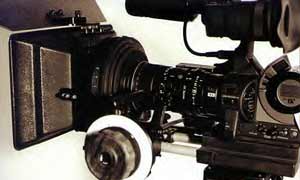

    mais est ce que je peux m atendr a autant de fluidité avec la 503 q avec la 516?
    de plus le fait d avoir des longues focale... j imaginais pouvoir me bidouiller un truc avec le plateau long de la 516, maintenant il existe surement des systemes tout fait pour pouvoir stabiliser ses optiques, qq un connais?
    style:
