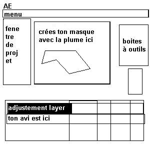

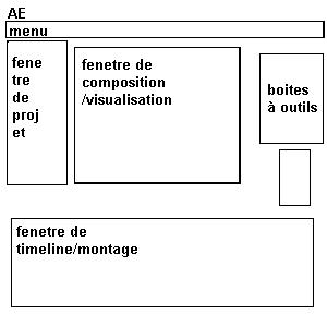

  12. trophy
    404
    quand tu ouvres AE, tu demandes une nouvelle composition et là AE t'ouvre deux fenetres, une noire qui correspond à la taille que tu veux (du 720*576, si c'est du DV), tout se passe dans cette fenetre, c'est la fenetre de pre-visalisation (preview compo) et une autre fenetre en bas, c'est la fenetre de montage,(timleline).
    c'est dans la fenetre du bas, la timeline, que ton calque d'effet doit être en tête de liste, et son nom sur fond noir qui signifie qu'il est selectionné, une fois à ce stade, tu prends ton outils plume et tu contour ton 3X4 dans la fenetre de composition (la grande au centre D'AE :rolleyes: ) où ta video doit être visible.
    si tu double clique sur ta video, AE ouvre une autre fenetre de contrôle destiné à visualiser ta sequence, en dehors de tout montage, tu ne peux pas travailler avec cette fenetre, il faut la fermer

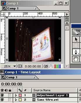

  13. trophy
    404
    voilà ce que ça donne au moment de faire ton masque:

  14. divad49
    466
    Désolé mais dans ma fenêtre Comp. je n'arrive pas à faire des points avec la Plume seul un rectangle avec 2 diagonales s'affiche quand je clique... La plume ne fctionne que dans une autre fénetre qui porte le nom layer in comp 1....
    J'ai mis la PJ qui est semblé ressembler a ton schéma c'est sur cette config que je n'arrive aps a utiliser la plume !!!!
    désolé... te sens pas obligé....
      15.1 KB
      336
  15. trophy
    404
    houa ! bizarre, je regarde ta capture, tes calques sont bons, bien placés, tu bosse bien dans la fenetre de composition, mais quand tu selectionne la plume, ça fait pas des point, mais un rectangle ...
    j'arrive à faire des masques rectangulaire en choisissant l'outils "rectangle" à droite de la plume, mais la plume (raccourci clabier "G") fais bien des points....
    quel version de AE possèdes-tu ?
