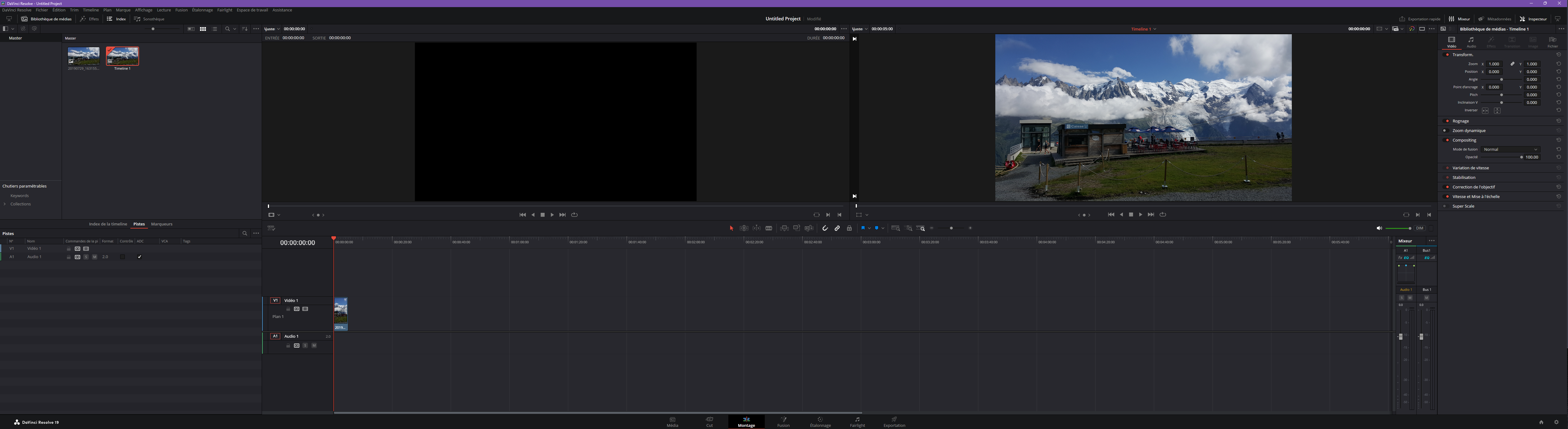

    Je suis débutant avec Davinci et j'ai un gros souci avec son interface.
    J'ai un écran ultra large qui fait 5120 x 1440 et franchement la table de montage est vraiment pas pratique. l'écran de visualisation est petit la timeline n'est pas assez haute...
    J'aimerais pouvoir mettre sur une 2nde fenêtre pour la visualisation à côté de la fenêtre principale comme ça pourrait se faire avec un 2nd écran.
    Est ce que vous connaissez une combine une astuce un truc pour y arriver?
    Merci
