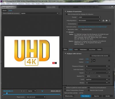

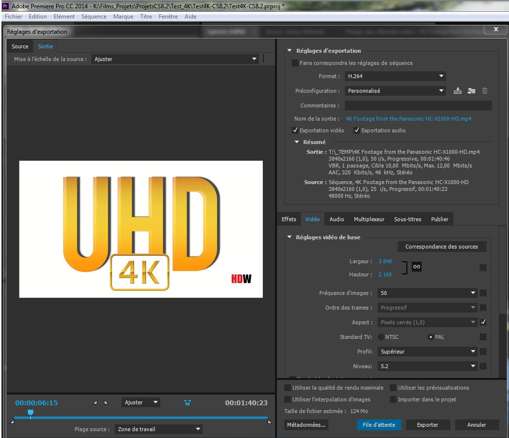

    En effet intéressant. Mais ils parlent du problème de MPEG-4 H264 (sur le 1er lien) or mon DJI Inspire 2 peut filmer en MPEG ou MOV H264. Et je fais du MOV généralement, comme sur le rush test.
    Et mon collègue n'a pas de problème sur sa config gonflée en RAM avec proc 5930K.

    On en revient au même point en 2017, ce n'est pas parce qu'on a une super machine qu'il faut travailler avec des codecs compressés.
    Ou alors on reste dans Première. On reste simple.
    Toujours des soucis avec le .mov dans Windows sur PC, c'est pas nouveau.

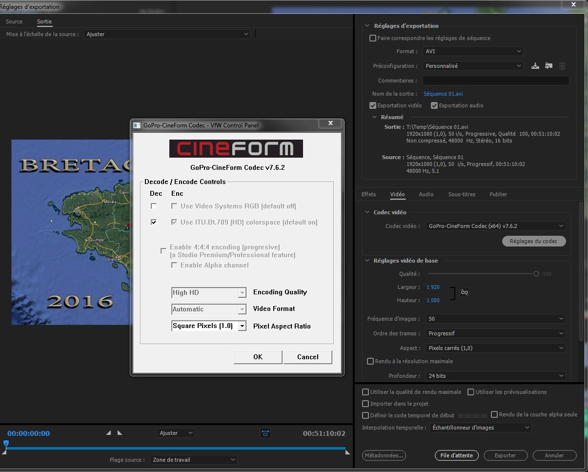

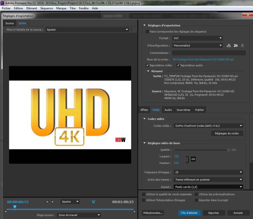

    Le codec Cinéform ( en .Avi ) prend bien moins de place que le DNxHD. J'ai fais mon test, au moins 6 générations sans le moindre artefact.
    Un disque dur simple normal suffit pour travailler et déposer ses fichiers intermédiaires.
    Si tu veux gagner de la place, tu fais un 1er découpage, un batch render et donc tu ne décompresses que les parties qui t'intéresses.

    Heu , aucun problème sous CC2014 (version officielle).
    "Premiere Pro 2014, ce codec n'était pas dessus d'origine."
    Non, encore une fois , le codec Cineform est bien présent nativement dans CC2014 "officiel".
