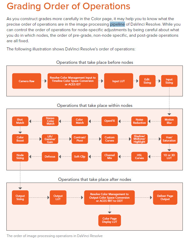

    Hello,
    Ne jamais perdre de vue l'ordre des opérations.:)

    Intéressant ce tableau!
    Du coup la stab. elle vient quand ?
    C'est la case Open fX ?
  9. Guest20200301

  12. jakin1950
    +224 / 509 / -17
    5 800
    57
    2 647
    Tableau intéressant
    de nombreuses étapes ne nous concernent pas : on ne tourne pas Avatar.
    Le Lut 3D se met vers la fin
    j'ai compris, qu'il fallait mettre la stabilisation après la réduction de bruit .
    C'est ce que pense Alcoriza
    Il est logique qu'il y ait un ordre à respecter pour ne pas dégrader l'image
  13. Alcoriza
    +294 / 698 / -5
    8 200
    94
    5 209
    Où est-ce que je parle de réduction de bruit ?
    Ce tableau, c'est la priorité de traitement au sein d'un unique nodes DaVinci mais ce n'est asbsolument pas ce qui se passe si vous faites plusieurs nodes.
    Ce que je dis simplement, c'est que s'il y a besoin de faire une stab, il est évident que ce travail doit intervenir en amont au cas où ensuite, vous avez une forme à tracker ou que sais-je...
  14. Guest20200301
    +38 / 42 / -0
    5 045
    17
    391
    (volontairement citer SIC !)
    Beru,
    Non !!
    Si BMD rappelle l'ordre des opération c'est qu'il y a une importance pour obtenir un workflow optimal (De mémoire dans bien d'autres logiciel il en est de même...)
    La stabilisation est pratiquement (si nécessaire car ça laisse des traces...) à faire dès le départ.
    Tu peux me dire ce que tu veux : peut-être dans d'autres logiciels c'est autrement mais comme on parle de Davinci Resolve : c'est ainsi.:)
