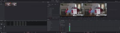

    Lien de téléchargement

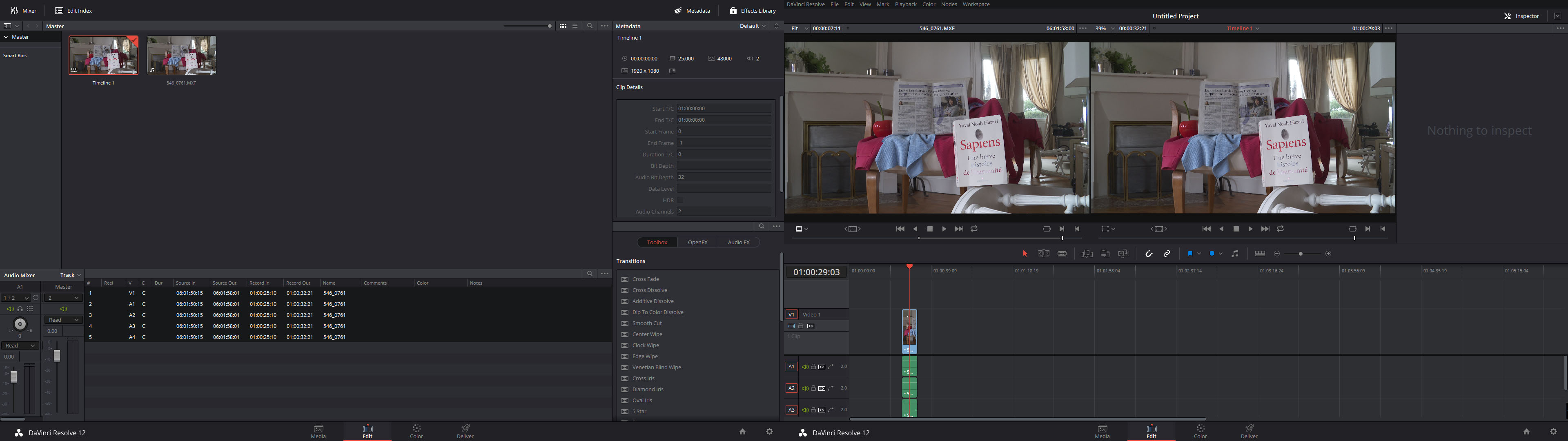

    ;) MilPak... 1°) Suis assez d'accord , "mais" Le Chat conteste ?! alors je lui ai fait ce plan GA ...
    2°) Vrai surtout en GA, par contre malgré tout dés que l'on zoom un tant soit peu ..on arrive à "Bokeh" le fond comme tu l'as fait ***
    Quand je souhaite du "plus mieux" j'ai un capteur APS-C qui traine au fond de l'Alpha 77..avec un 16-50 F 2.8 cst c'est du tout facile ;)
    Puis "mon truc" c'est surtout du reportage ..alors
    SANS RESOLVE
    ***** AVEC RESOLVE

    ;) MilPak avec quels paramètres Resolve as tu "joué" pour accentuer les couleurs/contraste
    C'est réussi ...
    (je film en général avec un "preset" personnalisé basé sur l' hyergamma3 qui procure un rendu doux et un poil de dynamique en plus,
    mais il faut que je travail au montage )
