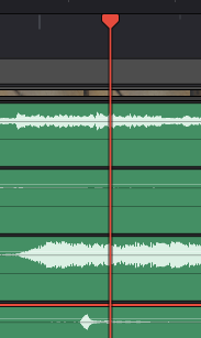

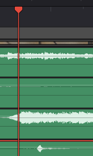

    Cf. mes screenshots en P.J. où l'on peut voir qu'a minima le curseur se déplace d'1 seconde, pas moins, alors que j'aimerais mettre le curseur au début de la forme d'onde de la piste 4.
    Est-il possible de déplacer le curseur sans intervalle d'1 seconde ?

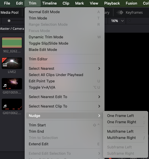

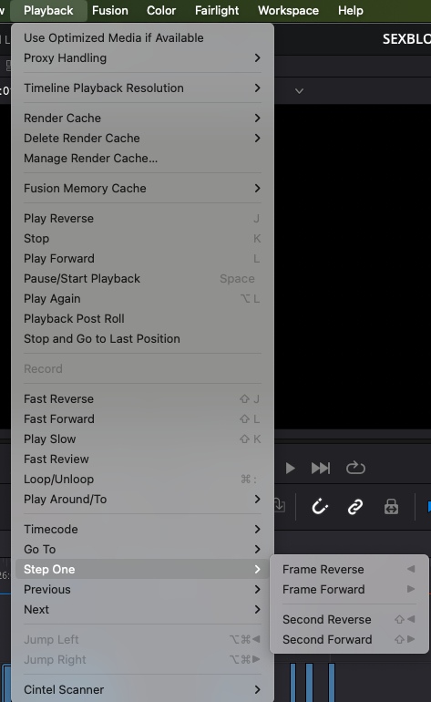

    Non, je te parlais de "à la frame près"... En fait, pour les déplacements d'une frame :
    1/ . = une frame à gauche de déplacement du clip sélectionné
    2/ ; = une frame à droite de déplacement du clip sélectionné
    3/ "flèche vers la gauche" = une frame à gauche de la tête de lecture
    4/ "fèche vers la droite" = une frame à droite de la tête de lecture
    Donc tout ceci concerne une frame, donc si ton projet est à 25 ips, tu devras appuyer 25 fois sur . pour déplacer le clip sélectionné vers la gauche d'une seconde... MAIS ... pour ce qui concerne les flèches de ton clavier, si tu veux que le déplacement soit d'une seconde plutôt que d'une frame, tu appuies sur shift en même temps que la flèche concernée
    Plus bas les menus Trim et Playback dont tu retrouveras facilement les équivalents dans ton Resolve français
