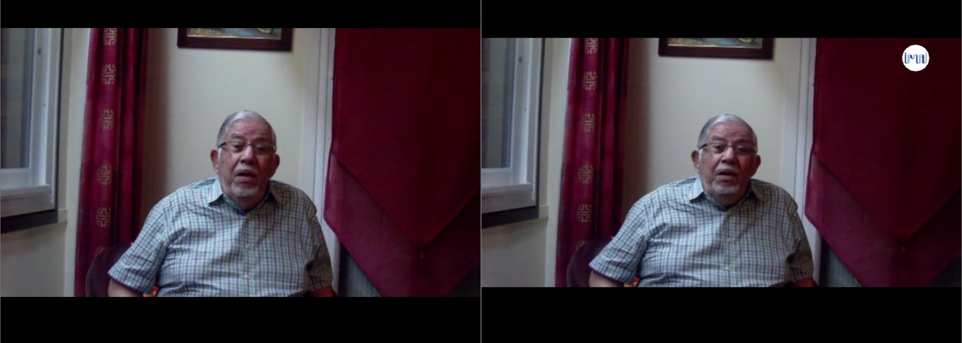

    C'est tout à fait juste. Je voudrais néanmoins que mes vidéos ne comportent pas de bandes noires verticales. Je ne cherche pas à passer outre le format 4:3 et faire en sorte que l'image occupe tout l'espace d'un écran, je cherche plutôt à rendre l'image aussi grande et proportionnée que possible, malgré une résolution ridicule au regard de ce que les écrans actuels peuvent afficher.

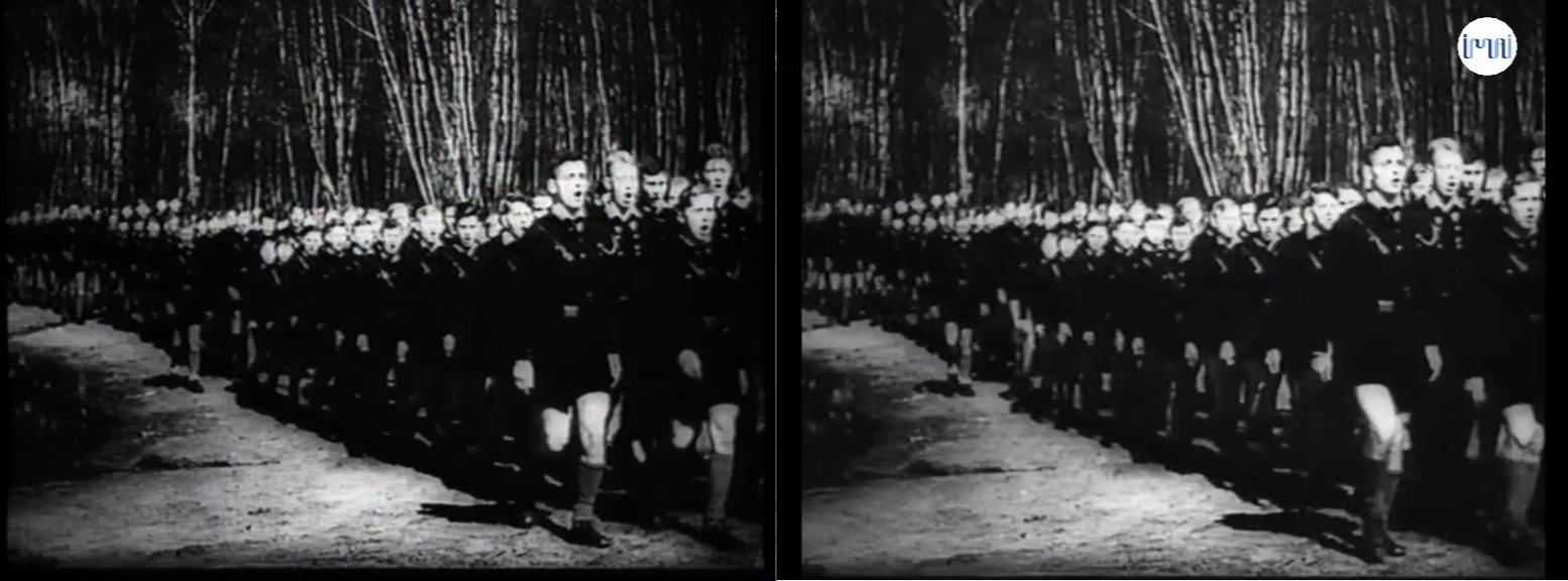

    à gauche le fichier original, à droite le fichier travaillé. Vous noterez les bandes noires bien nettes de la vidéo de droite. upload_2024-3-25_13-1-5.png
    ça, c'est un exemple.
    Quand il s'agit de vidéos dans un format plus cinéma, je galère ensuite entre trouver le format se rapprochant le plus du format original pour ne pas déformer l'image, les bandes noires qui s'invitent et le monitoring sous LSD.
    On sent un peu que le monsieur à perdu des centimètres contre quelques kilos.
    Merci pour votre aide.

    Je comprends pas trop ce qui est fait.

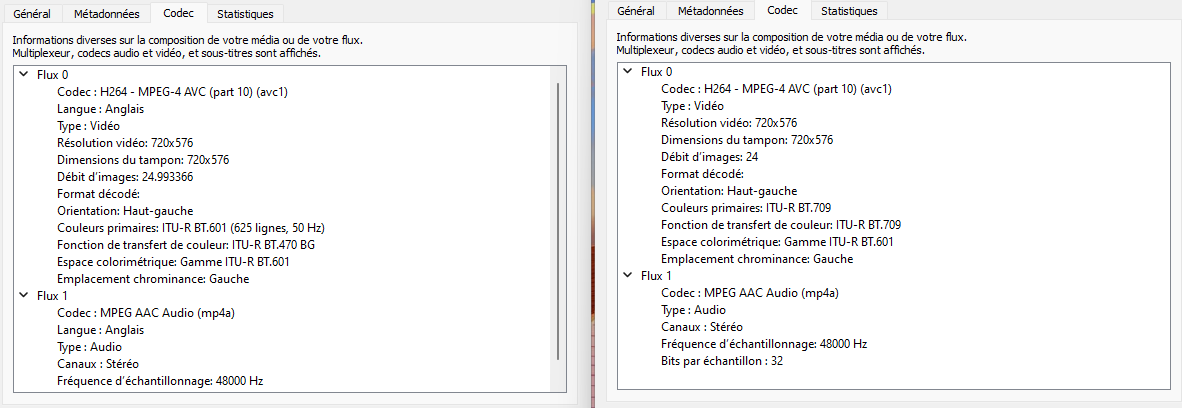

    Le fichier original OK c'est la sortie directe de ton interface de numérisation.
    Le fichier modifié, c'est la sortie de DVR lu dans VLC ?
    Pourquoi 24 i/s ?
    Quel paramétrage du projet DVR ?
    Pour les caractéristiques des fichiers, utilise plutôt MediaInfo et donne nous la vue Texte ou html

  11. Pierr0
    Le fichier modifié, c'est la sortie de DVR lu dans VLC ? OUI
    Pourquoi 24 i/s ? Pas de raison particulière, c'est le taux d'image que le périphérique d'Elgato utilise pour la numérisation.

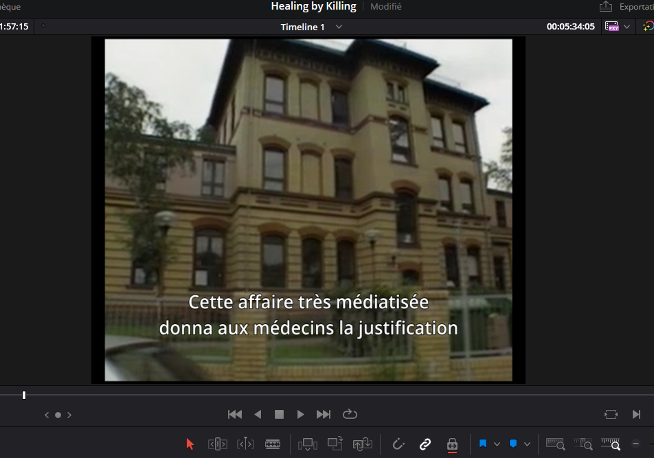

  12. Pierr0
    Comme tu peux le voir sur la première capture d'écran des paramètres, la définition standard 4/3 est mise. J'ai déjà essayé d'utiliser l'anamorphique dans ce même projet : L'aperçu/monitoring compresse un peu l'image sur la largeur, le fichier final a juste un format 16/9 sans grandes différences dans le rapport de proportions de l'image, si ce n'est des bandes noires plus larges.

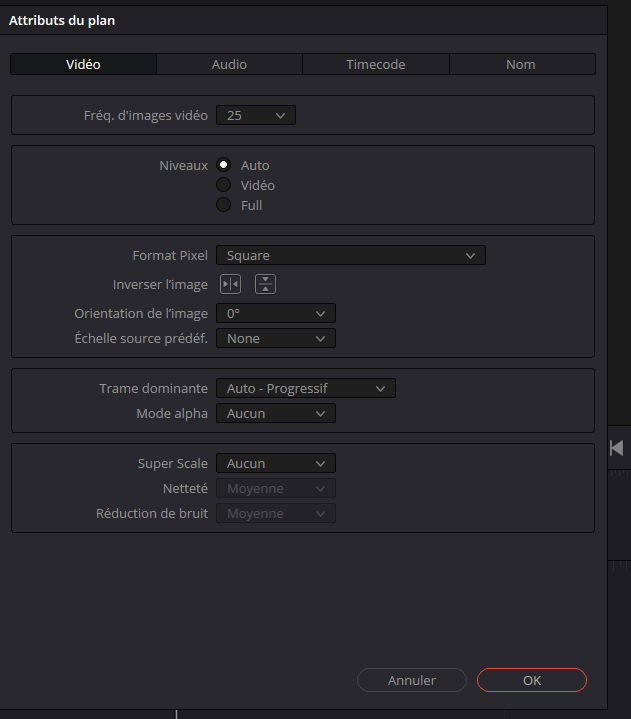

    Quand on clic droit sur le fichier original, le menu comprend une option "Attributs du plan". Est-ce que vous pensez qu'il y a quelque chose à trouver de ce côté là ?

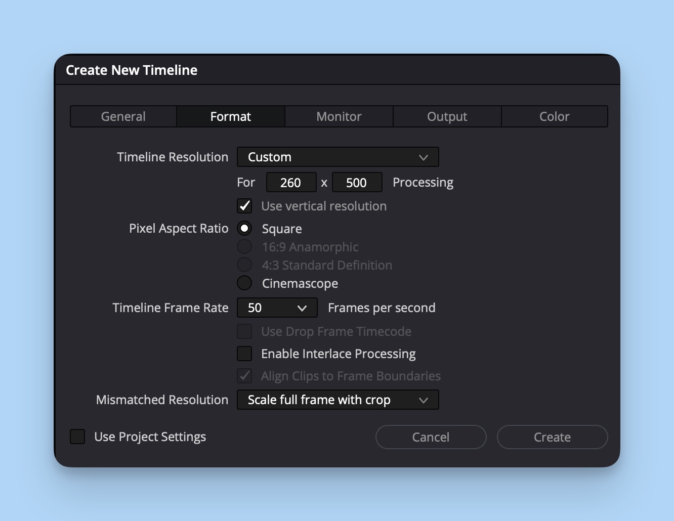

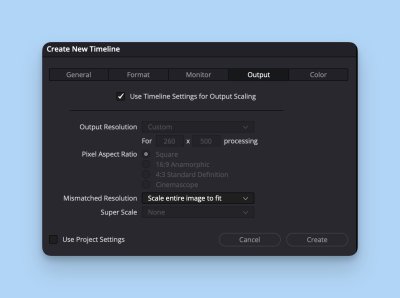

    Non utilisateur de DVR, j'étais étonné que l'on ne puisse sortir dans n'importe quel format.
    Alors, possédant l'appli, j'ai regardé la question.
    Il suffit de créer une timeline aux dimensions souhaitées et d'exporter sur cette base et on n'a pas de bandes noires en lecture.
    Exemple de n'importe quoi :
    Moyennant quoi, j'obtiens une vidéo sans bandes noires de 260 x 500 verticale quel que soit le lecteur utilisé.
    Et ceci quelle que soit la définition des rushes déposés sur cette TL.
    Et si je rentre 500 x 260 elle est horizontale…
    Mais peut-être n'ai-je pas bien compris ton problème ?
