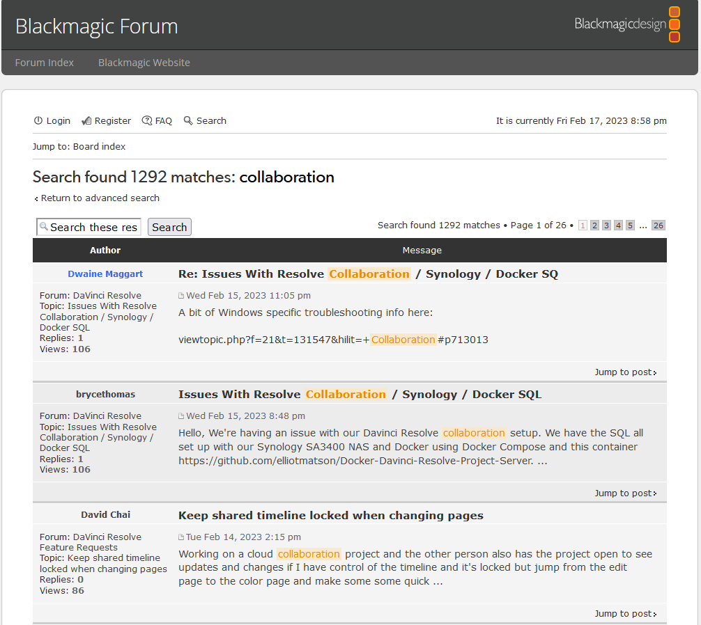

    je parle bien de cet outil effectivement.
    J'ai fait le tour de quelques unes des vidéos avant de poser ma question, et ils proposent tous d'utiliser des proxys et de passer par une solutions de synchronisation dans le cloud comme drive ou dropbox.
    Nous finirons peut être pas utiliser ce genre de solution mais je préférerais faire autrement si j'y arrive.
    Je vais peut être poser ma question là bas vous avez raison, je viendrai donner ici la solution si j'en trouve une.
