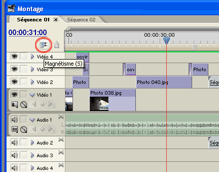

    slt :D
    Pour cutter au meêmes endroits à la main, tu dois cocher le "magnétisme". Cf le cercle rouge sur la capture :
