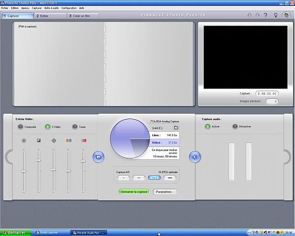

    Glissières absentes.
    J'ai tout . J 'ouvre les 2 tiroirs sans problème : à gauche, les corrections de l'image avec les curseurs que je peux monter et descendre, à droite , les échelles bien visibles, mais AUCUN CURSEUR n'apparaît entre elles. Lors de l'enregistrement, je vois le niveau du son qui déborde largement sur le rouge, donc qui sature, mais je ne peux rien régler, faute de glissière qui sont absentes . D'où mon problème .
    Merci.
  6. Douxreveur
    Copie écran
    Ci-joint une copie de mon écran

    Houla! jamais vu ça. mais comme je te l'ai expliqué plus avant, studio s'adapte à la carte de capture. et peut être que studio ne sait pas controler ta carte aussi il te laisse le faire avec les potentiomètres de l'interface son de XP . est ce que tu arrives régler le volume d'entrée avec l'interface son du panneau de config?
    je ne sais pas t'aider plus sur ce cas particulier.
