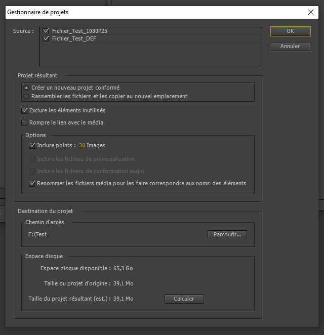

    Dans un premier temps enregistrer le projet complet sous un autre nom.
    Bien vérifier les éléments contenus dans la séquence 1 et supprimer les 2 autres séquences.
    Puis supprimer les éléments non utilisés en allant, pour CS6, dans "Projet" puis "supprimer les éléments inutilisés".
    Faire de même pour les 2 autres séquences.
    Ou bien :
    Toujours dans projet : "Gestionnaire de projets" et ne sélectionner que la séquence à garder, il suffit de cocher les cases voulues et on a dans un même dossier le projet et que les éléments de celui-ci.
