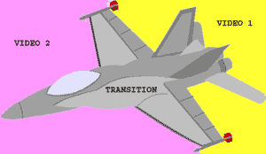

    Comme exemple, j'aimerais j'aimerais qu'un objet traverse l'ecran avec devant lui la video 1 et derriere lui la video 2 (exemple simplifié - une trajectoire ne suffirait pas)
    Une petite photo plus explicite, du moins j'espere.

    Ton avion sur fond blanc d'un côté et noir de l'autre dans photoshop, de la taille de ton image.
    Importe sous AE, transforme ton avion en cache, supperpose tes deux vidéos, met ton avion entre les deux et applique une couche alpha (me semble t il) sur une des tes deux vidéos.

    Alpha wipes fais une transition en fonction de niveau de gris, donc pas bon, tu peux le faire en rusent ...
    Sur After tu donne la trajectoire à ton avion, tu le calcules en 32bits (AVI non compressé palette millions+ ) tu auras la couche alpha, tu mets ta vidéo ainsi crée à cheval sur les plans A et B, et tu fais un volet entre les deux, en syncronisant, ton effet d'avion marchera ...

    Merci pour ces astuces, mais ma question ne concernait pas un avion. Clui-ci servait d'exemple. Enfin, si j'ai bien compris, il faut creer une video avec une couche alpha la positionner en piste 2, positionner les 2 autres videos en A & B et jouer sur les transitions pour obtenir l'effet souhaité ?
    C'est jouable.
