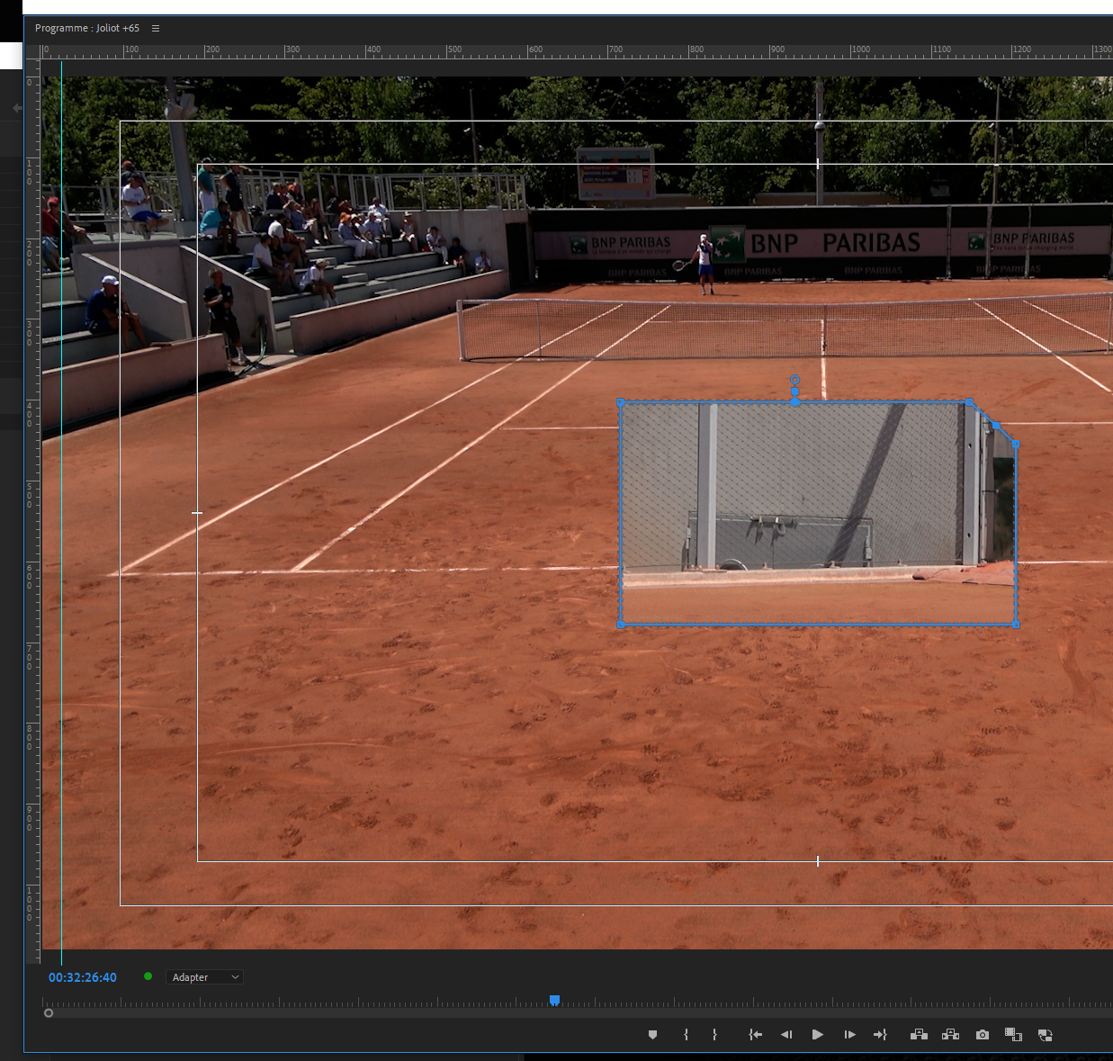

    Y a t-il un moyen simple, sous première 23.0 de réaliser ce que l'on
    faisait facilement sou 6.0, à savoir un cache pour incruster dans une
    Séquence, une 2ème séquence de taille réduite et partielle , dans
    le genre de la capture d'écran jointe
    Merci
    Incrustation.jpg ?

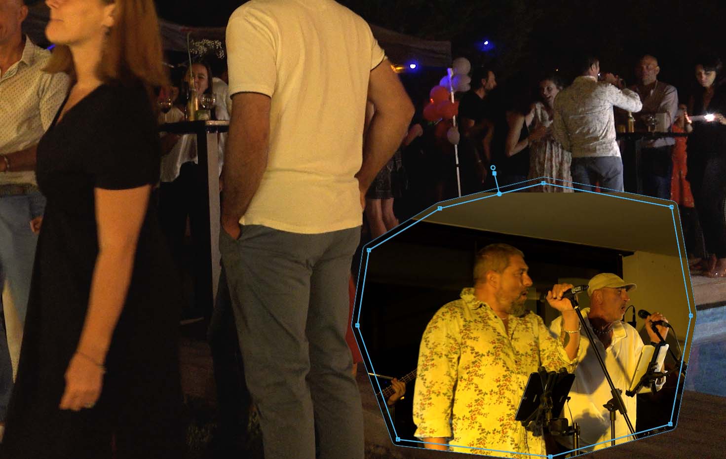

  2. caraibe
    252
    24 051
    +589 / 1 879 / -84
    FX recadrage
    on choisit la forme du masque et on lui met autant de points qu'on veut
    Il était rond à l'origine
    j'ai pris la forme rectangulaire et je l'ai fait en 9 points ...
    Forme tarabiscoté c'est pas terrible !

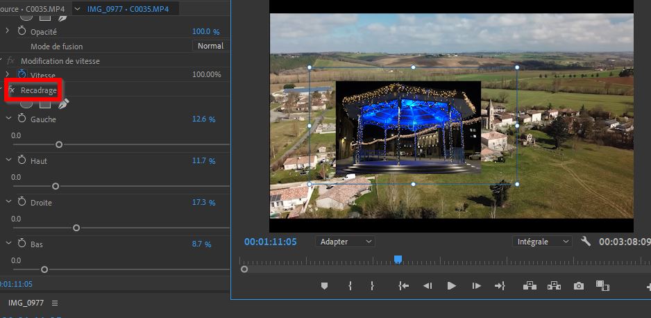

  5. Charlie
    5 900
    78
    2 051
    +219 / 1 225 / -2
    Il semble vouloir une incrustation rectangulaire.... Dans ce cas pas besoin de masque : recadrage sur les 4 côtés et déplacement et mise à l'échelle ensuite... 000920.jpg

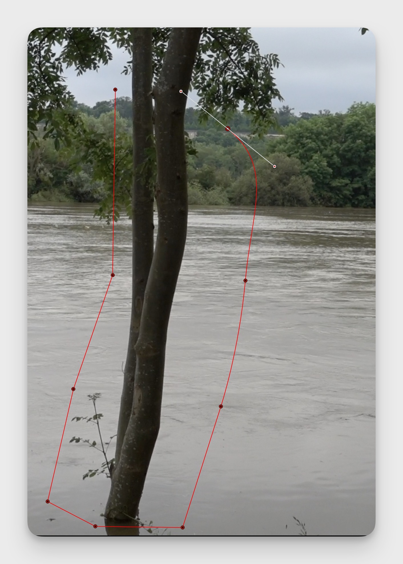

    Question de néophyte concernant Première : ne peut-on pas faire un masque de tracé (Béziers) à la plume comme ci-dessous dans FCP X ?:perplexe:
    C'est quand même étonnant si tel était le cas…

    Non toujours un pb de vocabulaire quand on redécouvre un logiciel
    Tu vas dans Option d'effet ( il faut cliquer sur un rush et les options apaisent dans Options d'effet et tu vas à fx: Opacité )
    Tu utilises le masque carré et tu rajoutes 2 points de chaque côté de l'angle à coupé et tu prends le coin et tu l'alignes avec les 2 autres en biais
    Bon mais tout le monde t'avais déjà mis sur la bonne voie :-)
