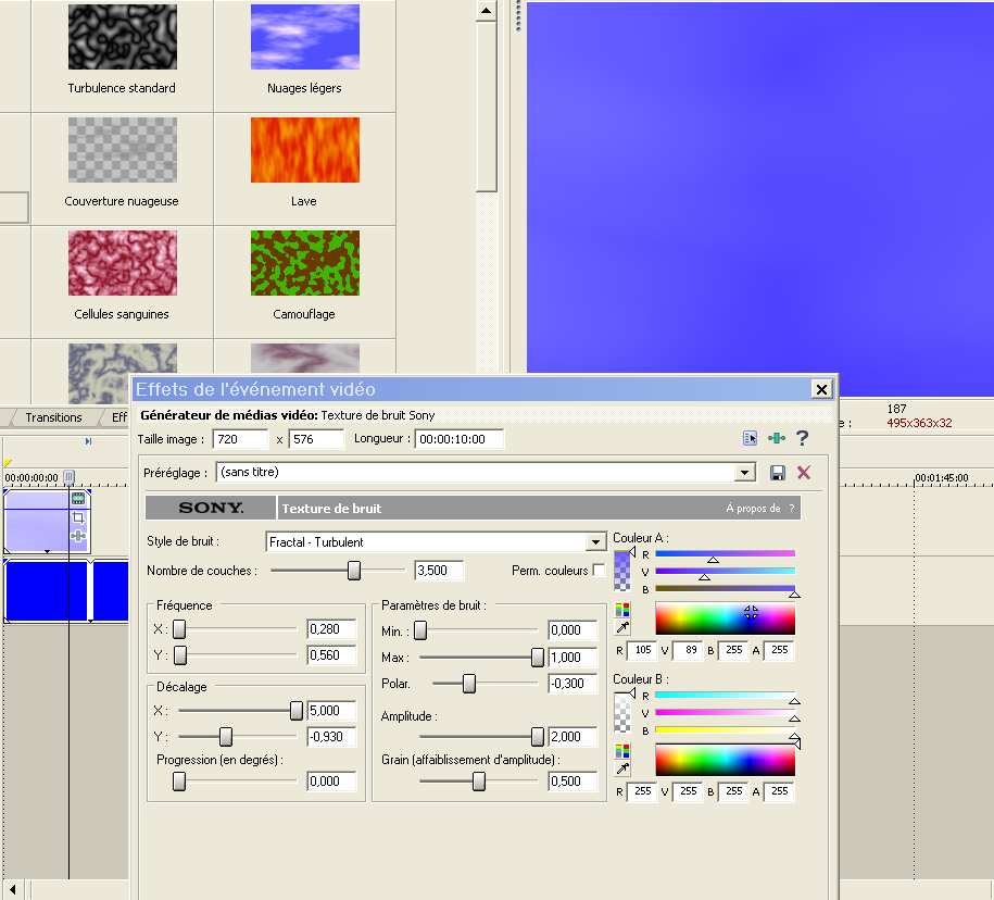

  9. zeiss
    1,000
    144
    tu peux tenter :
    dans "générateurs de média" --> "texture de bruit" --> " nuages cotonneux"
    --> "paramétres fréquences", tu baisse les paramétres X et Y jusqu' à une valeur proche de 0,300.
    --> tu peux également jouer sur les valeurs X et Y du paramétre "décalage"
    Ensuite, tu créer plusieurs images clés avec des valeurs différentes pour donner une impression de mouvement léger du brouillard, tu diminues l' opacité (80à 50 %) du média généré grace à la barre d' opacité (est-ce le bon terme ??? :weird: )
    A tester ....
