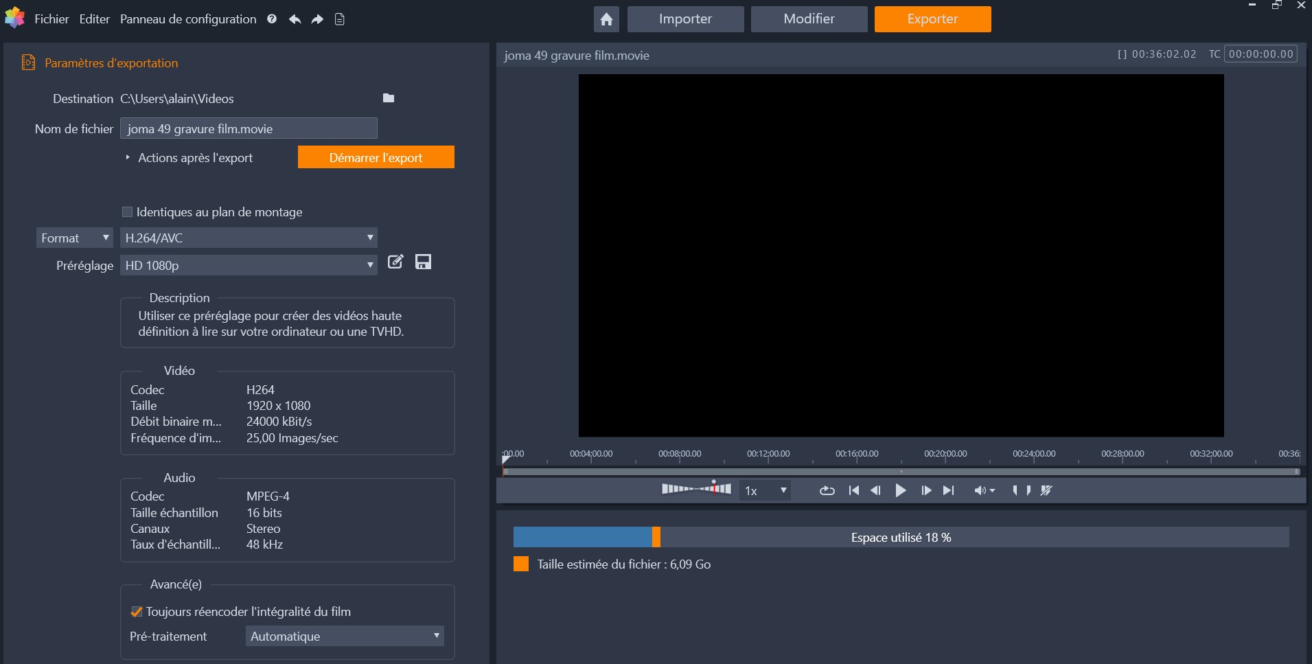

    Merci quand même ggfx. Oui, j'ai fait restructurer mon ordi et dû réinstaller Studio 26. La solution que tu me proposes est effectivement celle où j'avais buté en février ! CGVMP , le 20 mars 2023 ( tu penses bien que j'ai tout enregistré de nos échanges pour ne rien en perdre) m'avait justement adressé la page en question où l'on devait cliquer sur DISQUE pour la programmer. Désormais, la version réinstallée le 18 octobre ne dispose plus de cette même page...( pourquoi faire simple quand on peut faire compliqué ? ) Conclusion, je suis à nouveau à la recherche de la solution d'autant que j'ai lu sur le FORUM récemment que le Tutoriel en français n'était pas encore sorti...ce qui n'est pas prêt d'être fait s'ils changent sans arrêt l'architecture !
    J'espère que dans le forum, CGVMP ou un autre, auront la solution à me donner.
    En P.J. les pages en question. Merci encore, tu peux retourner ronger ton os:mdr:

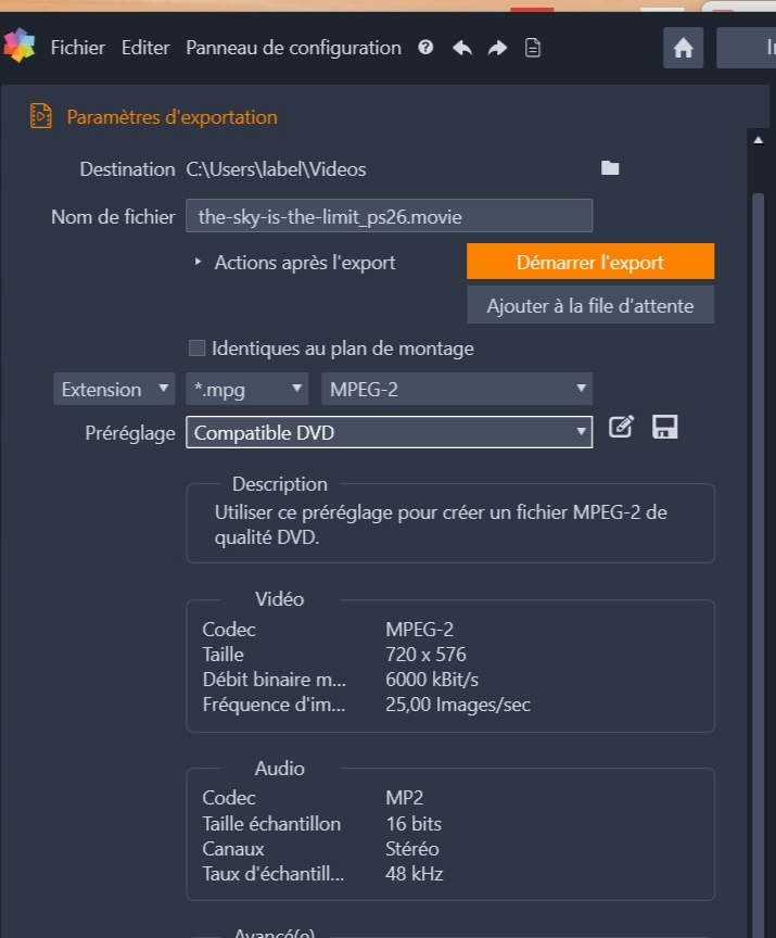

    J'ai joint une capture écran
    1) dans ta fenêtre, tu as la case Format. Tu peux laisser format ou placer sur extension.
    Dans format tu choisis MPEG-2
    ou
    Dans extension tu choisis .mpg , avec MPEG-2
    2) Préréglage : Compatible DVD
    3) les paramètres pour un DVD s'affichent pour Vidéo et Audio
    4) dans Avancé, tu peux choisir le prétraitement. Si ton projet présente des effets . Et si le format source est différent du MPEG.
    5) tu appuies sur Démarrer l'Export.

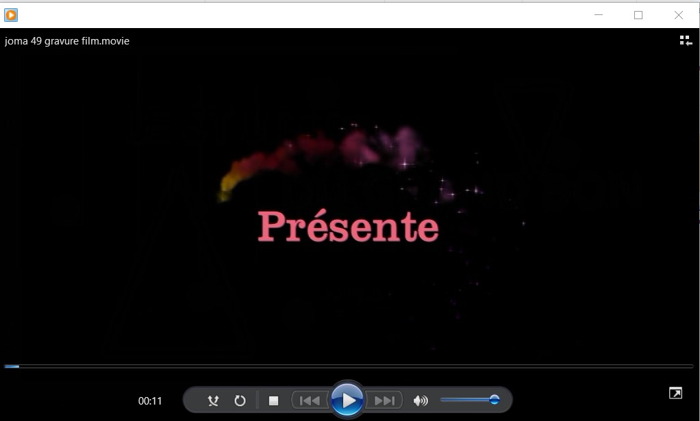

    L'exportation s'est parfaitement bien déroulée, SAUF QUE:cry2:, ce n'est pas un dossier VIDEO _ TS qui a été produit, mais carrément le film, lisible par exemple sur l'ordi !
    Une fois l'exportation terminée, j'ai cherché partout sur l'écran, une offre de passer à la suite pour une Gravure ( comme processus autom. ancienne version) mais rien. J'ai bien cliqué sur le bouton Après L EXPORT, mais aucune offre de gravure ! J'ai déjà réalisé des gravures " à la volée" avec Pinnacle My DVD entre autres, mais résultats décevants, d'où retour aux fondamentaux et gravure de Fichiers VIDEO_TS. Sur la pièce jointe, on voit 2 dossiers Joma 47 et Joma 48, ils contiennent les fameux Fichiers mais aucun de créé pour le 49 !
    Me revoilà dans l'expectative une fois de plus, et en attente d'un conseil ! Je suis dégouté de Corel. Pendant 20 ans, j'ai utilisé Studio 9 puis le 16 et finalement le 26 version février 2023 avec lequel j'avais déjà dû appeler à l'aide, à cause des changements de procédures ! Mais pourquoi changer continuellement les règles de fonctionnement ? Ça m'échappe ! sauf si c'est pour dire, tout beau, tout nouveau, ça vient de sortir, rachetez mais c'est plus cher !
    Merci d'avance pour ton aide.
