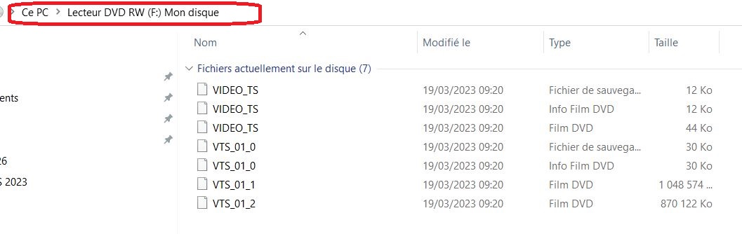

    D'une, je ne m'insurge pas, faudrait pas inverser les rôles.
    De deux, la capture 9 ne correspond pas à celle que tu as envoyée hier
    Capture N°9 dimanche 13h11 sans les extensions
    Capture dite saintkro Mardi 12h04 avec les extensions

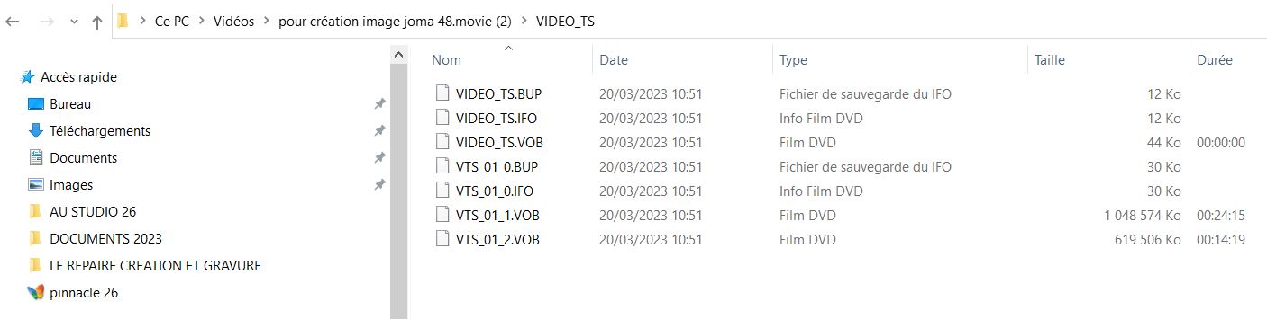

    Et pour finir, le VTS_01-2.VOB sur l'image de dimanche fait 870 122 ko alors que celui de mardi fait 619 506 ko
    Les dossiers ne sont pas les mêmes :
    Capture 9 provenant du DVD alors que l'autre provient du disque dur.

    22/03/2023 Rapport, autant que possible exhaustif, des constats d’échecs partiels de gravures de DVD via MyDVD mais aussi, par les tentatives infructueuses de gravure d’un film, via les fichiers VIDEO_TS créés
    A noter, j’ai précédemment utilisé Studio 9, pendant une dizaine d’années, puis Studio 16, pendant environ, 10 ans également (96 réalisations de DVD en 20 ans)
    Acquisition du logiciel Studio 26 par téléchargement, en février 2023. La compatibilité des versions 16 et 26 m’a permis de transférer un film (présent sur un DD classique Windows. 8.1)) prêt à graver de la 16 sur une time line de PS 26 (installée sur SSD W.10.PRO) J’ai ensuite, via MyDVD réalisé ma « nouvelle première gravure » avec un plein succès. Souhaitant éditer 3 autres DVD, j’ai constaté à la lecture de deux des 3 suivants des problèmes à la lecture. Les deux ont les mêmes symptômes. Durant une fraction de seconde, la lecture s’arrête puis reprend toute seule. Un phénomène constaté à environ 10 reprises, sur 2 des 3, avec quelquefois, comme particularité, le compteur du lecteur qui recule, avant d’avancer à nouveau. Exemple : le temps du défilement affiche 27’59 ‘’il passe à 28’ revient à 27’59’’ et repart à 28’. Ces soubresauts sont, audibles, ou ne le sont pas. Mes recherches, visant à plutôt créer, puis graver une image comme avec PS 16, m’ont conduit à évoquer cette situation sur un Forum. Cela a généré de nombreuses pages de discussions, sans pour autant que la nouvelle direction prise, à savoir, la gravure d’images, puisse aboutir !

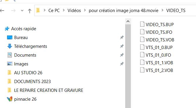

    Les dossiers (après plusieurs tentatives) issus de la procédure d’EXPORTATION portent bien le nom de VIDEO_TS. Ils sont composés de fichiers intitulés VIDEO_TS.BUP, IFO, OB, (deux VOB avec photo de respectivement 0,99 GO et 849 MO) Précision importante, un clic droit sur les dossiers, puis lire avec VLC, produit un résultat sans le moindre problème. En fait, après avoir glissé, en l’occurrence, 7 fichiers du dossier VIDEO_TS, l’encadré me spécifie que c’est un disque de données qui sera réalisé ! Les Paramètres d’export et les messages informatifs pour la gravure, selon les demandes, sont ci-dessous : (n.b. un message indique graveur non prêt, normal, je n’ai pas besoin d’un DVD de fichiers)
    Lecture intégrale du dossier VIDEO_TS (JM48.2) dans : Ce PC/Vidéos/Clic droit/Lire avec VLC Constat : ZERO DEFAUT. Le minuteur n’a pas dérogé une seule seconde à sa progression. J’ai revu les Time line d’origine et conclusion, pas forcément d’incident sur le DVD, correspondant aux transitions moins banales que le fondu enchainé !

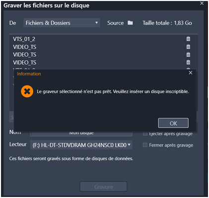

    Glisse le dossier VIDEO_TS au lieu de glisser les fichiers

    Quoi ! tu es encore là Saint KRO ? ooo Dis moi pas qu'c'est pas vrai :laugh: Un homme que pourtant, j'ai voué aux gémonies :laugh: Envers et contre tout, tu continues le combat ? et tu as bigrement bien fait !

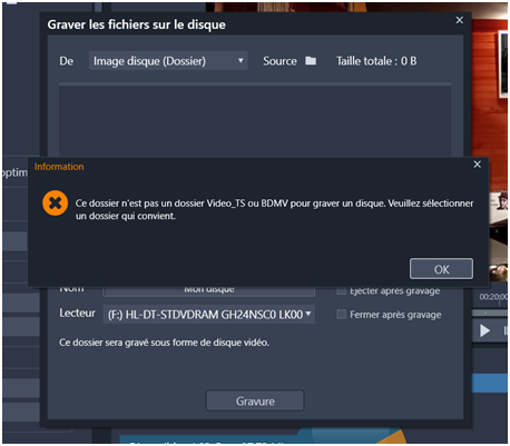

    Dès potron minet :mdr: je me suis relancé, car j'avais échoué lors d'une tentative il y a quelques jours, y compris en glissement, à rentrer ( le coffre fermé avec les bijoux ) soit, le dossier VIDEO_TS tout entier.
    Et...ooooooooo... SUCCES TOTAL ! :good: Déjà la gravure s'est réalisée à une vitesse plus raisonnable qu'avec MyDVD, et le résultat sur l'écran TV est bluffant ! (bien entendu par rapport à MyDVD, mais aussi par rapport à PS16 où j'employais déjà, la création et gravure d'images) Que dire sinon que, n'en croyant pas mes yeux, j'ai recommencé la procédure d'intrusion du dossier complet et cela a marché à chaque fois ! J'employais tellement machinalement cette procédure qui en fait était automatisée avec PS16, que je ne me souvenais plus, si c'était le dossier entier ou détaillé, qui entrait à l'endroit prévu.

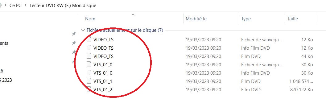

    J'ai percuté en lisant ton résumé et erreur confirmée par l'absence du dossier VIDEO_TS dans le chemin de l'arborescence sur l'image du DVD

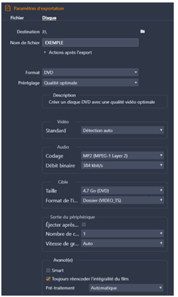

    Après ce succès, la température de mon cerveau est repassée à 37,2°. Pendant ma sortie cet aprem, en VTT cette fois-ci, sur les pares-feux ou chemins de sable, dans les pins, je me disais que ma prochaine sortie d'un DVD, ne serait que dans 6 ou 8 mois. Alors afin de ne rien oublier de la procédure, mieux valait que je me fasse une check liste intégrale du travail à réaliser. J'ai relu les 7 pages de ce dossier ( avec quelques moments chauds :laugh:) et je voudrais vous soumettre, avant d'écrire mon programme ce que j'ai retenu !ooo
    J'ai l'habitude de réaliser des clips de 40 mn maxi, et en cas de coup dur, je les monte en 2 parties.
    J'ouvre Pinnacle, Nouveau FILM (oui FILM) et j'y glisse mes deux exemplaires que j'ai retrouvé dans PROJETS DE FILMS....je mets une transition entre les deux. Je fais lire la totalité du projet puis, je l'enregistre. Ensuite je fais EXPORTER, je clique sur DISQUE et si elles ne sont plus présentes, le rentre les "dernières" coordonnées de GCVMP à savoir FORMAT DVD, Préréglage Qualité Optimale, Vidéo standard détection automatique, Codage MP2 (MPEG-1Layer 2) Débit binaire 384 Kbits, je coche , toujours réencoder l'intégralité du film puis je clique sur CREER UNE IMAGE,. Et, par prudence, je sors de la page, pour que l'opération soit bien digérée par l'ordi, et j'y reviens. Mais peu importe, je pourrais peut être y rester. Ensuite, je clique sur GRAVER UNE IMAGE et je rentre dans le bloc qui s'est ouvert, le dossier entier.
    Merci de me donner votre avis et le " BON à TIRER "

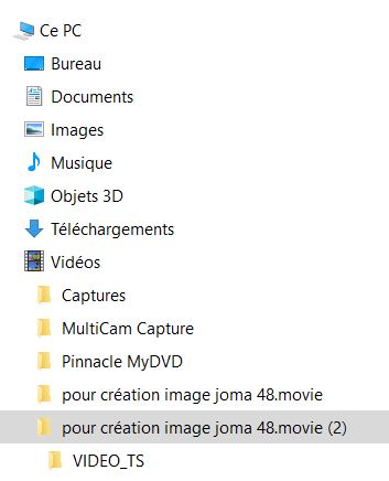

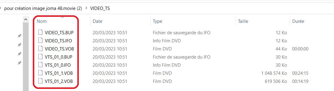

    J'ai 2 questions subsidiaires, pour St KRO / 1°) Concernant le dossier des VIDEO_TS. Bon j'ai compris que dans la ligne cerclée de rouge, tu dis qu'il manque le Dossier / En fait, ce matin et pour le succès de la gravure, J'avais mis en surbrillance le fameux dossier (voir P.J) un OK et il était rentré !
    2°) j'ai regardé à nouveau les deux dossiers de VTS que j'avais créés, (voir les P.J sorties l'une après l'autre à l'instant) il y a un JOMA 48 et un JOMA 48 (2) mes deux gravures du jour l'ont été avec JOMA 48 (2) pourquoi les deux détails ne sont pas similaires ?et les 2 fonctionneraient ils ?

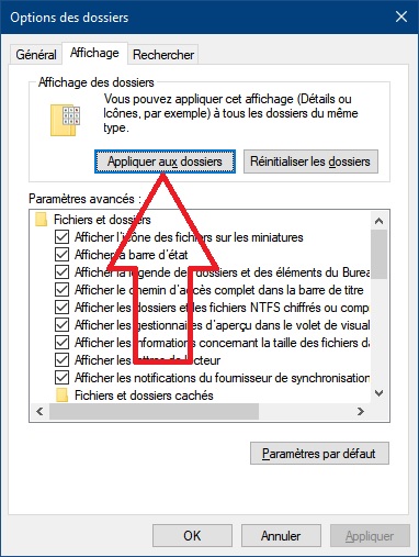

    Le dossier JOMA 48 et le dossier JOMA 48(2) n'ont pas les mêmes propriétés d'affichage, mais ça ne joue pas sur le fonctionnement.
    Pour avoir les mêmes détails sur l'ensemble des dossiers, il faut faire la manip en te positionnant sur la racine du disque et valider
