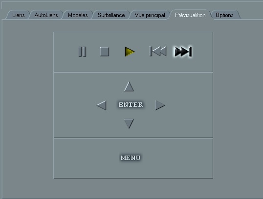

    Bonjour Baudoin,
    Il faut cliquer sur l'icône du clip PUIS sur le bouton ENTER (voir image ci-dessous).
    Philippe

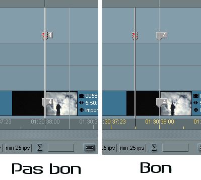

    Bon, j'ai reproduit ton problème en positionnant les "Retour au Menu" à l'endroit-même du début du clip.
    Donc quand je clique, je pointe sur un clip qui me renvoi illico presto au menu...
    Alors, pour faire un essai, enlève tous les "Retour au menu", et si ça marche, fait bien attention de positionner les "Retour au Menu" sur la fin du clip précédent et pas au début du clip suivant...

    Tiens, voilà un exemple:
    Sinon, j'aurais même tendance à ajouter que, par sécurité, je laisse toujours une dizaine d'image minimum entre deux objets DVD (retour au menu, début de clip).

    Bravo, Philippe, tu as trouvé.
    L'erreur que je commettais était d'utiliser la commande de transfert de la règle de lecture à la fin du clip.J'ai procédé comme tu me l'as montré en tranférant cette règle à l'aide de la souris quelques images avant la fin du clip , et ça marche.
    Merci donc pour ton aide^: les illustrations ont été particulièrement efficaces.
