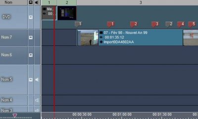

    Est-il possible de créer sur un film gravé sur DVD, des chapitres sans obligatoirement créer un menu de chapitres.
    Ou bien, est-il possible de rajouter des chapitres intermédiaires entre les chapitres liés aux liens d'un menu DVD ?

    Je me suis posé la question également et apperement d'apres ma modeste expérience ( mais d'autres utilisateurs ont peut etre la solution) il n'est pas possible de créer un chapitre si tu ne lui mets pas un bouton correspondant dans le menu. Ce qui est dommage et pas tres pratique pour faire des chapitres intermédiares.
    De même que l'on ne peut pas avoir séparément un bouton " lancer le film en entier " et un autre bouton " chapitre 1 " qui démarrerait au meme endroit...

    On peut peut-être créer une deuxième menu qui n'est pas appelé du premier et qui permettrait de créer des chapitres ? (voir l'image jointe. En mode Simulation, ça semble fonctionner...
